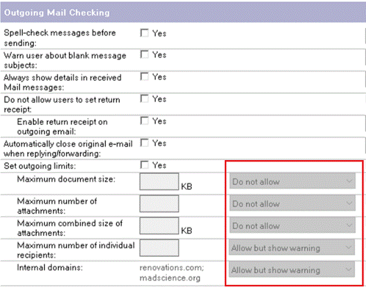

送信制限を超えたメッセージを拒否または許可する
メール設定ポリシーの [送信制限の設定] セクションで指定した制限について、制限を超えたメッセージを拒否してエラーを表示するか、制限を超えたメッセージを許可して警告を表示するかを制御できるようになりました。
- pubnames.ntf の設計をアップグレードした後、メール設定ポリシーから タブを選択します。
- [送信メールチェック] の [送信制限の設定] セクションで指定した制限ごとに、次のいずれかのオプションを選択します。
- 制限を超えたメッセージに対してエラーを生成し、送信を拒否するには、[許可しない] を選択します。
- 制限を超えたメッセージに対して警告を生成し、送信を許可するには、[許可するが警告を表示] を選択します。
![[送信制限の設定] で選択された [許可しない] と [許可するが警告を表示] オプションの組み合わせ。](wn_outoing_limits.gif)
