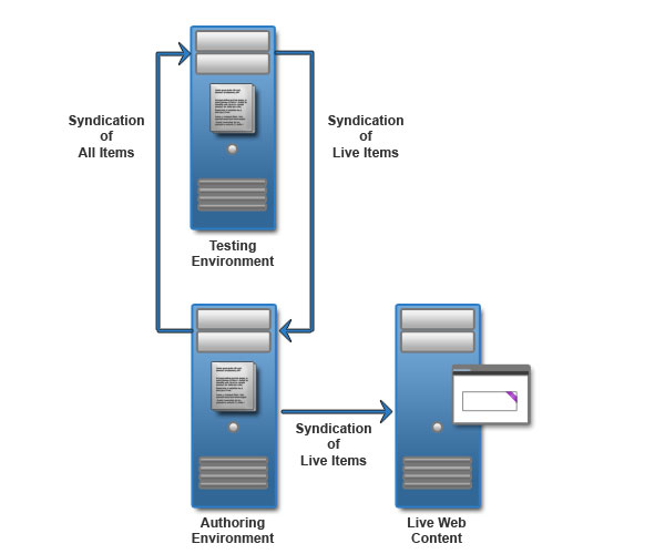

Test du site dans un environnement de création
Pour les tests effectués dans un environnement de création, un serveur de test est associé à un serveur d'exécution. Le serveur de test simule l'environnement de distribution et sert à tester les modifications importantes apportées à un site Web.
Environnement de création configuré pour envoyer et recevoir des changements dans un environnement de test. Les changements en temps réel sont ensuite envoyés vers le site Web.

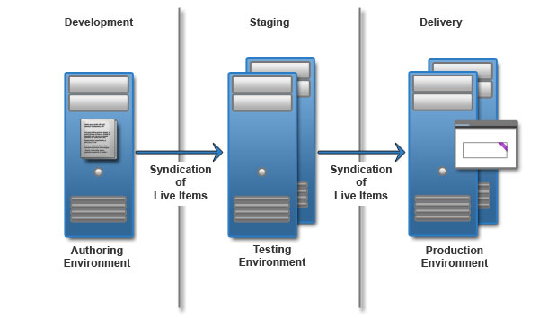

Test de système dans un environnement de transfert
Lors du test dans un environnement de transfert, les données de l'environnement de création sont syndiquées vers un environnement de transfert. Le test d'acceptation utilisateur se déroule dans l'environnement de transfert. Si tous les tests sont transmis, les données sont syndiquées à partir de l'environnement de transfert vers l'environnement de distribution de production.
Diagramme illustrant le flux à partir de l'environnement de création, vers l'environnement de transfert, au site Web en direct à l'aide de la syndication des éléments en direct
Des activités spécifiques ont lieu dans chaque environnement.
  • Créer des brouillons
  • Approuver des brouillons
  • Tester des modifications
  • Publier des modifications
  • Syndiquer les éléments en temps réel dans l'environnement de transfert
Environnement de test
Tester les modifications.
Syndiquer les objets en temps réel vers l'environnement de production.
Environnement de production
Distribuer le site Web en direct.
