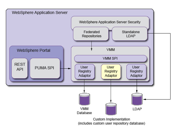

HCL Portal utilise VMM (Virtual Member Manager), une interface permettant d'établir une communication entre HCL Digital Experience et n'importe quel référentiel.
The Virtual Member Manager (VMM) is an abstract component within the WebSphere® Application Server infrastructure. Comme illustré dans le diagramme suivant, HCL Portal utilise l'interface de programmation système (SPI) de l'architecture PUMA pour récupérer et définir des attributs d'objets utilisateur. PUMA transfère ces requêtes à VMM, qui les transfère à son tour vers un adaptateur de registre correspondant qui permet de connecter VMM au référentiel.
Illustration de l'interaction d'HCL Portal avec Virtual Member Manager. Pour plus d'informations sur ce graphique, voir le texte de cette rubrique.
Le diagramme précédent inclut les composants suivants :
Référentiels fédérés
Une mise en oeuvre prête à l'emploi de l'interface UserRegistry qui prend en charge plusieurs référentiels. Pour communiquer avec les référentiels fédérés, WebSphere® Application Server et HCL Portal répartissent toutes les opérations à VMM.
SPI VMM
VMM offre une interface SPI (Service Provider Interface), wim.Repository, qui permet d'établir une communication avec les référentiels. WebSphere® Application Server utilise cette SPI pour se connecter aux référentiels fédérés. HCL Portal utilise cette interface SPI pour se connecter à tous les référentiels.
Adaptateur de registre d'utilisateurs
Une mise en oeuvre de l'interface SPI VMM qui permet à VMM de se connecter à un référentiel spécifique, qu'il s'agisse d'un référentiel LDAP, de base de données, de fichiers ou d'un autre référentiel. Les adaptateurs de registre permettent d'établir une communication entre HCL Portal et n'importe quel référentiel.
Important : Vous devez créer un adaptateur de registre d'utilisateurs si vous envisagez d'utiliser un registre d'utilisateurs personnalisé ou un référentiel qu'HCL Portal ne prend pas en charge en standard. Pour créer un adaptateur de registre d'utilisateurs, implémentez l'interface wim.Repository. Voir les rubriques suivantes du Centre de documentation de WebSphere® Application Server pour plus d'informations et d'instructions :
