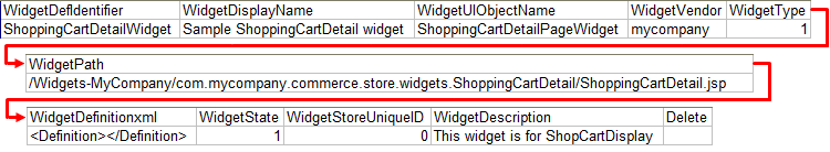

    Votre fichier CSV d'entrée registerWidgetdef.csv peut ressembler au fichier suivant. (Notez que l'image est divisée en deux lignes pour s'adapter à cette page) :
    Exemple de fichier d'entrée registerWidgetdef.csv.
    Remarque : registerWidgetdef.csv abonne le magasin dont l'identificateur est défini dans le fichier de configuration de l'environnement de chargement de données au widget. Si vous ne définissez pas de valeur dans le fichier de configuration de l'environnement, le magasin que vous identifiez lorsque vous exécutez l'utilitaire Chargement des données s'abonne au widget.
    Pour en savoir plus sur la manière de remplir ce fichier CSV d'entrée registerWidgetdef.csv, voir fichier d'entrée registerWidgetdef0
