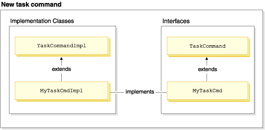

Le diagramme suivant illustre la relation de la classe et de l'interface d'implémentation d'une nouvelle instruction de tâche avec la classe et l'interface d'implémentation abstraites existantes. La classe et l'interface abstraites se trouvent toutes deux dans le package com.ibm.commerce.command.
Diagramme illustrant la relation de la classe et de l'interface d'implémentation d'une nouvelle instruction de tâche avec la classe et l'interface d'implémentation abstraite existantes : MyTaskCmdImpl agrandit TaskCommandImpl, et MyTaskCmd agrandit TaskCommand.
