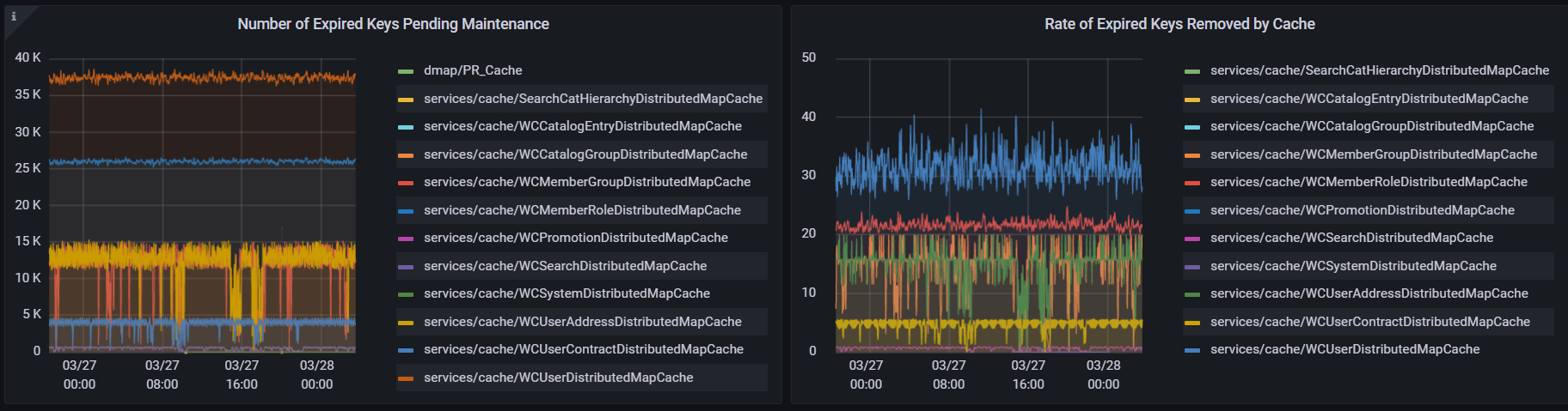

Maintenance arrivée à expiration (onlineExpiredEntriesmaintenance)
Alors que Redis supprime automatiquement de la mémoire les valeurs en cache arrivées à expiration, le processus de maintenance arrivé à expiration est chargé de supprimer les entrées de cache arrivées à expiration des métadonnées (ID de dépendance). Ce processus s'exécute à partir de tous les pods et la vitesse est déterminée par l'âge de l'entrée expirée la plus ancienne en attente de maintenance.
Taux de nettoyages de maintenance arrivés à expiration
La vitesse de maintenance s'ajuste en fonction de l'âge de l'entrée arrivée à expiration la plus ancienne. Par exemple, si le processus de maintenance trouve des entrées de cache arrivées à expiration depuis sept minutes, il utilisera la configuration de maintenance pour les objets de 5 à 8 minutes, ce qui nettoie à une vitesse de 20/seconde.

Détails de maintenance arrivée à expiration à partir du tableau de bord HCL Cache - Remote :
