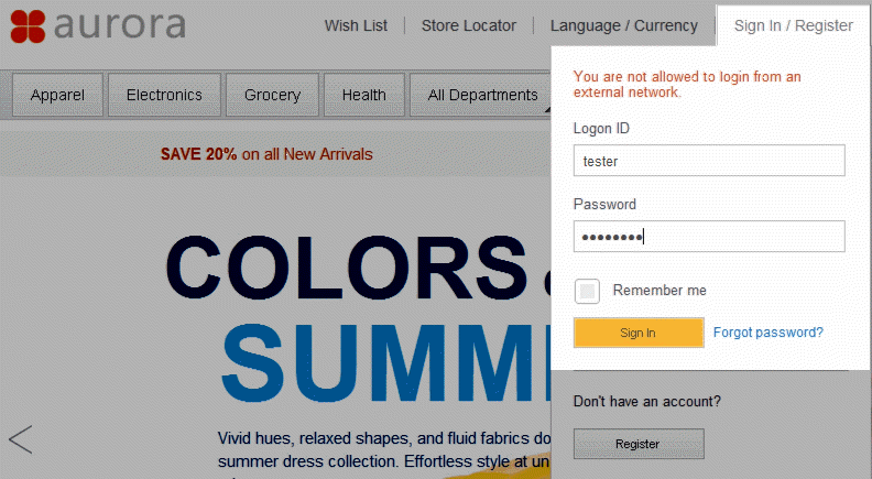

Dans un scénario où isAllowed() renvoie false, le nouveau code d'erreur suivant est généré :
  • ERR_LOGON_NOT_ALLOWED_FROM_EXTERNAL_WEBSITE = "2340";
La capture d'écran ci-dessous illustre le code d'erreur sur la vitrine du magasin :
