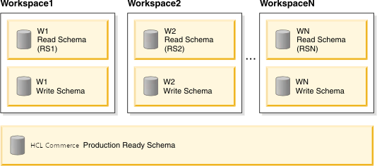

La gestión de contenido se realiza mediante el uso de espacios de trabajo. Cada espacio de trabajo se compone de tres esquemas de base de datos.
Los siguientes esquemas se utilizan en espacios de trabajo:
- Esquema base
- Contiene el contenido actual.
- Esquema de grabación
- Almacena los cambios de contenido.
- Esquema de lectura
- Presenta cómo se muestra el contenido actual y actualizado.
Los datos contenidos en estos esquemas se clasifican con uno de los tipos de datos siguientes:
- Datos de contenido
- Datos que los usuarios de empresa actualizan.
- Datos operacionales
- Datos de tiempo de ejecución asociados a los datos de contenido
- Datos de configuración
- Datos similares a los datos de contenido pero asociados a la tienda y que no se actualizan con frecuencia.
El esquema base contiene datos idénticos a los de los entornos de producción. Todos los espacios de trabajos se nutren de este repositorio común de datos pero aquí no se reflejan ninguno de sus cambios de trabajo. Es en los esquemas de grabación individuales que se almacenan los cambios no comprometidos, aislando de este modo el espacio de trabajo 1 de los cambios realizados en el espacio de trabajo 2. No obstante, cuando los usuarios obtienen una vista previa de sus cambios, los esquemas base y de grabación se ocultan tras el esquema de lectura. En primer lugar, el esquema de lectura comprueba los datos solicitados en el esquema de grabación, si no los encuentra, los busca en el esquema base. En la práctica, el esquema de lectura consolida todos los datos alterados y no alterados de los esquemas base y de grabación y los empaqueta como una sola entidad.

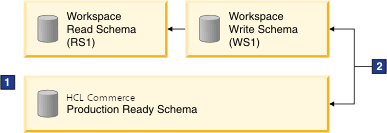

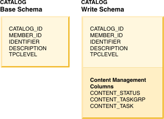

Elementos de contenido gestionados
La figura siguiente ilustra el modelo de datos del espacio de trabajo para un recurso gestionado de contenido.
Este tipo de recurso tiene asignada una tabla física en el esquema de grabación para almacenar los cambios desde un espacio de trabajo. Dentro del esquema de lectura se define una vista de base de datos con el mismo nombres que es una unión de la tabla del esquema de grabación que altera temporalmente la tabla de esquema preparada para producción. La tabla contenida en el esquema de grabación tiene prácticamente la misma estructura que el esquema preparado para producción, con las excepciones siguientes:
- La tabla tiene las siguientes columnas adicionales:
- CONTENT_STATUS - CHARACTER(1)
- La operación realizada en esta instancia del recurso dentro de este espacio de trabajo. Los valores posibles pueden ser N (recurso nuevo), U (recurso actualizado), D (recurso suprimido). Esta columna se utiliza para componer la vista dentro del esquema de lectura.
- CONTENT_TASK - CHARACTER(25)
- el nombre de la tarea que ha realizado la operación en esta instancia del recurso.
- CONTENT_TASKGRP - CHARACTER(25)
- El nombre del grupo de tareas que ha realizado la operación en esta instancia del recurso.
- Las restricciones en el esquema de grabación del espacio de trabajo se relajan.
- Las claves foráneas para las tablas asociadas se eliminan.
- Los índices exclusivos quedan reducidos simplemente a índices. Todos los índices que no son exclusivos se restauran.

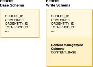

Elementos operativos gestionados
La figura siguiente ilustra el modelo de datos del espacio de trabajo para un recurso operativo gestionado. Este tipo de recurso tiene asignada una tabla correspondiente en el esquema de grabación del espacio de trabajo para registrar los cambios dentro del espacio de trabajo resultante de una vista previa. El esquema de lectura se define como un alias para la tabla del esquema de grabación, de modo que se puede visualizar únicamente dentro del espacio de trabajo.
La tabla contenida en los espacios de trabajo tiene prácticamente la misma estructura que el esquema preparado para producción, con las excepciones siguientes:
- CONTENT_BASE - INTEGER
- Este identificador indica si los datos de la tabla contienen rutina de carga (1) o no (0). Los datos no se borran cuando se completa el grupo de tareas del espacio de trabajo.

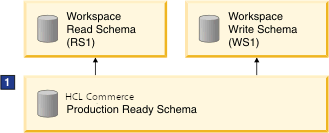

Elementos no gestionados
La figura siguiente ilustra el modelo de datos del espacio de trabajo para un recurso no gestionado.
Este tipo de recurso no participa en un espacio de trabajo. Siempre se accede a los datos del esquema preparado para producción desde un espacio de trabajo y como tal, tanto los esquemas de lectura y grabación son alias de la tabla del esquema preparado para producción.
