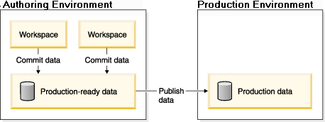

Los cambios en los espacios de trabajo se realizan encima de los datos listos para producción en el entorno de autoría. Los datos listos para producción son datos que están listos para publicarse en el entorno de producción. Todos los que tengan acceso al entorno de autoría pueden ver estos datos, sin importar si están trabajando dentro del contexto de un espacio de trabajo.
Solo los datos listos para producción sobre el entorno de autoría se publican en el entorno de producción desde el entorno de autoría. Los datos en espacios de trabajo nunca se publican directamente en el entorno de producción.
Antes de utilizar espacios de trabajo por primera vez, sincronice un nuevo entorno de autoría con el entorno de producción.
El siguiente diagrama muestra espacios de trabajo en el contexto de un entorno de autoría y un entorno de producción. El diagrama ilustra la relación entre los datos en los espacios de trabajo, el entorno de autoría y el entorno de producción.
Puesto que los espacios de trabajo introducen otra manera de cambiar la tienda, asegúrese de que tiene implementados procesos de negocio para asegurar la integridad de su tienda y sus datos.

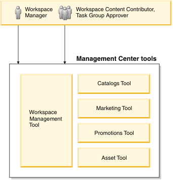

Herramienta Gestión de espacios de trabajo
Recomendado: Como gestor de espacios de trabajo, puede utilizar la Herramienta Gestión de espacios de trabajo en Management Center para gestionar y editar espacios de trabajo, sus tareas y grupos de tareas. Proporciona una vista única de todos los espacios de trabajo y de todas las tareas en ellos, en la que los gestores pueden ver el progreso del trabajo. Puede utilizar la Herramienta Gestión de espacios de trabajo para cambiar el contenido de espacio de trabajo o seleccionar la opción Trabajar en contenido aprobado para trabajar fuera del espacio de trabajo.
