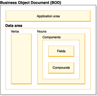

El documento de objeto de negocio (BOD) es un estándar abierto para una arquitectura de mensajes horizontal común desarrollada por The Open Applications Group (http://www.openapplications.org). Los BOD son mensajes de negocio intercambiados entre componentes o aplicaciones de software.
Un BOD es una estructura de mensajes que contiene un área de aplicación y un área de datos en los que operar. El área de aplicación del BOD describe el contexto de aplicación que se va a asociar con el proceso. El área de aplicación asociará información de contexto específica asociada para controlar el proceso e indicará el contexto de aplicación al devolver el resultado. En el contexto de un servicio de HCL Commerce, el área de aplicación es el lugar donde se encontrarán datos de tienda, idioma y otros datos de tipo de sesión. Esta información es común en todas las portadas de componentes y utilizarán esta información durante el proceso.
El área de datos contiene la operación de servicio (verbo) y el objeto de negocio de la operación (Nombre). El verbo indicará qué operación realizar o la respuesta de la operación de servicio. En el caso de una petición, incluirá detalles de la operación y en el caso de una respuesta, incluirá información perteneciente a la respuesta. El nombre representa los datos que contiene el objeto de negocio que pertenece a la petición o la respuesta.
