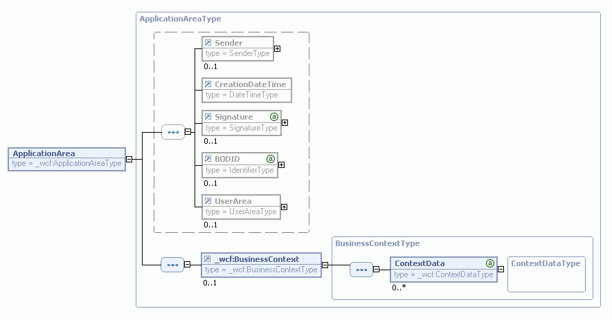

Formato de datos de contexto de negocio:
La finalidad de los datos de contexto de negocio es permitir que el cliente especifique el contexto de la petición. El cliente debe mantener el conjunto de datos de contexto necesarios para cada petición BOD e incluirlo al emitir la petición. Los datos de contexto de negocio están en texto claro y no se consideran datos confidenciales. Al utilizar datos de contexto identificables externamente, la mediación puede usar dichos datos cuando se realiza la integración con otros sistemas.
Los datos de contexto se pasan a salvo para permitir que los mensajes se transformen de OAGIS a otro estilo de mensaje para una integración de tipo de bus de servicio empresarial (ESB). Si los datos de contexto de negocio están cifrados, es imposible correlacionar los datos de contexto y utilizar la tecnología ESB para la integración.
En el diagrama siguiente se muestra el esquema gráficamente:
El siguiente ejemplo de código Java muestra cómo especificar el ID de tienda en el elemento de contexto de negocio (BusinessContext) del área de aplicación de la petición:
