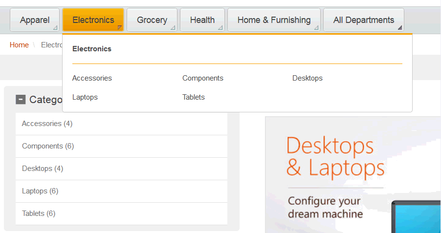

- Las facetas se ordenan alfabéticamente en el menú de navegación superior y al examinar el escaparate:

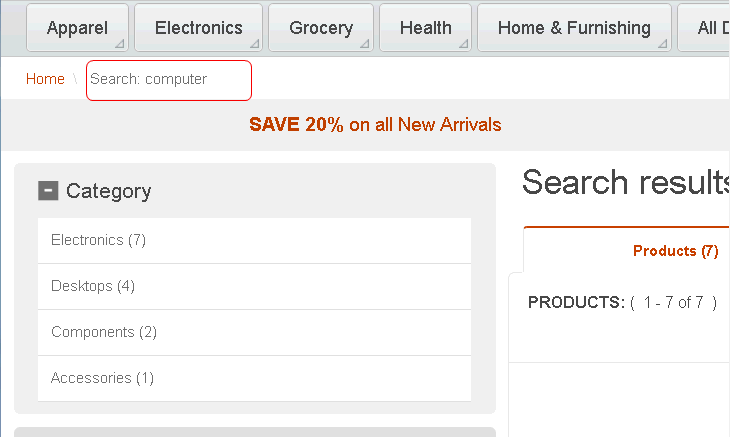

- Las facetas se ordenan por recuento al buscar en el escaparate:
