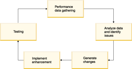

Ciclo de bucle cerrado
Un ciclo de bucle cerrado se debe realizar en un entorno controlado donde cada cambio esté documentado y se pueda deshacer posteriormente. En teoría, después de muchas iteraciones, ya que sólo se utilizan las mejoras con resultados de prueba positivos, mejorará el rendimiento general del sitio de HCL Commerce.
