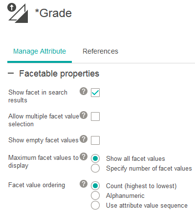

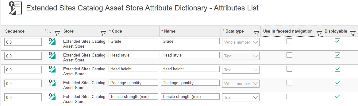

- Las facetas disponibles para que los compradores las refinen se seleccionan en función de las que más importan a los compradores. El hecho de que haya 50 atributos para categorías, no significa que los 50 atributos se conviertan todos en facetas para una mayor profundización. De hecho, la introducción de facetas irrelevantes puede confundir al cliente y dificultar que los compradores puedan localizar los productos de interés.
Los atributos con facetas se seleccionan en el Centro de gestión bajo el Diccionario de atributos. Recuadro de selección .

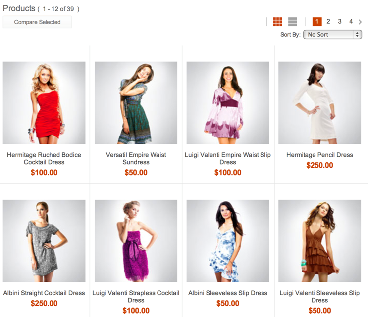

- La paginación es la mejor manera de reducir la cantidad de datos que se calculan y se devuelven a los usuarios. Sin embargo, la diferencia en el coste de la aplicación de devolver 12 elementos frente a 24 elementos por página es pequeña en comparación con el coste de más solicitudes de paginación. Esto tiene en cuenta la idea fundamental de que no hay cálculos duplicados entre páginas. Los sitios deben estudiar el comportamiento de sus usuarios, un factor decisivo en el coste de recursos de aplicación y de memoria a la hora de determinar las opciones de paginación ideales.
Ejemplo: Al estudiar el comportamiento o el registro del servidor web, se puede observar que el patrón de comprador de un sitio en particular era cargar varias páginas de las categorías. Además, más del 80 por ciento de las solicitudes son de más de tres páginas. En este caso, si la solución fuera aumentar el número de productos que se muestran por página, el número de solicitudes de paginación por parte de los usuarios probablemente se reduciría.
