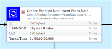

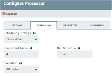

Recuento de hebras del procesador (tareas simultáneas)
El procesador predeterminado ejecuta una sola hebra a la vez, procesando un archivo de flujo a la vez. Si se desea el proceso simultáneo, se puede ajustar el número de tareas simultáneas que puede realizar. Establezca el número de hebras para el grupo de procesos cambiando el valor de Tareas simultáneas de procesador (en la pestaña Configuración del procesador o PLANIFICACIÓN ).
El rendimiento se puede mejorar si un CPU puede realizar varias tareas aumentando el número de hebras que emplea. El procesador de transformación (como en el NLP) y el procesador de actualización masiva son dos ejemplos de este tipo (envía datos a Elasticsearch). Esta actualización no ayuda a todos los procesadores. La mayoría de los procesadores vienen con una configuración predeterminada que tiene en cuenta esta variable y no es necesario modificarla. Cuando las pruebas de rendimiento revelan un obstáculo frente a los procesadores, la configuración predeterminada podría beneficiarse de un ajuste adicional.
Cuando el procesador puede procesar archivos de flujo a la misma velocidad a la que se reciben, el valor tareas simultáneas es ideal, y evita grandes acumulaciones de archivos de flujo en la cola de espera del procesador. Puesto que no siempre se puede alcanzar tal equilibrio, la mejor configuración se centra en reducir la acumulación de archivos de flujo en la cola de espera.
