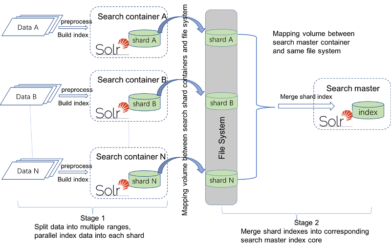

Hay dos etapas para indexar la fragmentación con varios JVM, ya que hay una sola JVM. En la primera etapa, los datos originales se dividen en varios rangos. Cada rango de datos se preprocesa y se indexa en los núcleos de índice de una fragmentación en paralelo. En la segunda etapa, todos los núcleos de índice de fragmentos se fusionan en el núcleo de índice correspondiente del maestro de búsqueda. Por ejemplo, los índices de fragmentos estructurados de CatalogEntry se fusionan en el índice estructurado de CatalogEntry maestro de búsqueda, y los índices fragmentados no estructurados se fusionan en el núcleo de índice no estructurado de maestro de búsqueda. Para varios JVM, el método estándar es crear cada índice de fragmento en un contenedor de servidor de búsqueda independiente. Si los recursos del sistema lo permiten, puede configurar un servidor de búsqueda para crear varios índices fragmentados.
Es necesario realizar algunos pasos adicionales para correlacionar volúmenes entre contenedores y un sistema de archivos externo. El contenedor maestro de búsqueda necesita esta correlación para que pueda acceder a todas las carpetas de índice de fragmento.
Una vez que haya configurado el entorno de fragmentación, podrá realizar la indexación en cada fragmento utilizando el programa de utilidad di-parallel-process. El diagrama siguiente muestra las dos etapas para la fragmentación en varios contenedores de Docker de búsqueda.
