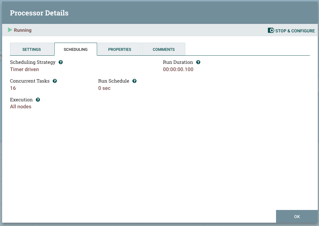

Hebras
Cada procesador en NiFi tiene la capacidad de procesar archivos de flujo simultáneamente. Para lograr esto, debe asignar más hebras al procesador o establecer la variable Tareas simultáneas para que sea superior a una. La siguiente captura de pantalla representa un procesador NLP que está establecido para realizar tareas simultáneas iguales al número de VCPUs que están disponibles en el nodo.
Si aumenta las hebras del procesador, mejorará el rendimiento del procesador. Los subprocesos adicionales aumentarían el ancho de banda del procesador por el factor del número de subprocesos, si el procesador está haciendo procesamiento computacional (es decir, puede experimentar un escalado lineal). En el caso de las operaciones de E/S, el procesador experimentará una cierta mejora que empezaría a disminuir a partir de cierto nivel de subprocesos (es decir, una escalabilidad no lineal que acabaría en saturación).
En el caso del procesador NLP, el procesador es puramente informático y el límite de hebra se considera el mismo número de vCPUs que están disponibles para el pod NiFi.

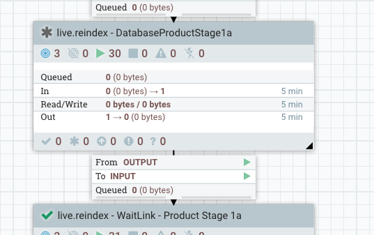

Los cambios de tamaño de grupo son un poco más difíciles de implementar. La ubicación de la variable está en los parámetros de segundo nivel del grupo de procesadores.
Por ejemplo, para DataBaseProductStage1a:
El nivel superior tiene este aspecto:

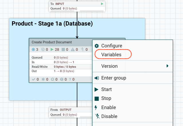

Profundice un nivel, pulse con el botón derecho en Crear documento de producto y seleccione las variables.
Se abre la ventana Variables. Aquí puede cambiar el valor del tamaño del cubo.
