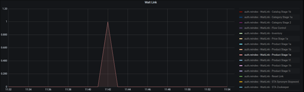

En los conectores de Ingest de NiFi, los grupos de procesos WaitLink se agregan entre los grupos de procesos para garantizar que la etapa anterior se complete antes de que comience la siguiente. De esta manera, las etapas posteriores no utilizarán datos en los que se esté trabajando actualmente en un proceso sin terminar. Además, esto reduce la aparición de diferentes procesos que se ejecutan al mismo tiempo, lo que puede causar picos extremos en las solicitudes de recursos para CPU, red, memoria o E/S de disco.
El tiempo que se dedica a WaitLink se puede usar para estimar el tiempo completo que se usa para una etapa e identificar las etapas con el mayor uso de tiempo y/o recursos dentro de la compilación. Dado que no todos los grupos de procesos tienen WaitLink, el gráfico de elementos en cola proporciona más detalles sobre el tiempo necesario para el procesamiento dentro de cada grupo de procesos.

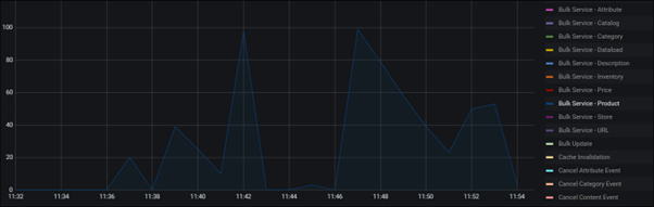

Los gráficos útiles para ver dentro de los elementos en cola son los gráficos Bulk Service - <XXXX>. Estos grupos de procesos envían los datos procesados (documentos de índice) a Elasticsearch desde NiFi. El servicio más importante es Bulk Service – Product. Dado que la curva comienza desde el principio hasta el final de la canalización de Ingest, podemos usar la marca de tiempo en Enlace de espera para obtener las etapas relacionadas.
Por ejemplo, los dos gráficos siguientes muestran que la mayor cantidad de elementos en cola se encuentra en la etapa del Producto 1e. Esta observación significa que el grupo de datos de recuperación y el grupo de datos de procesamiento pueden manejar la tarea rápidamente y enviar muchos datos al grupo de servicio Bulk para su transferencia.
En este ejemplo, la duración con 100 elementos en cola es corta y, por lo tanto, no es un problema. Si un grupo de procesos lleva más tiempo con una mayor cantidad de elementos en cola, supondría un posible cuello de botella en la canalización.
