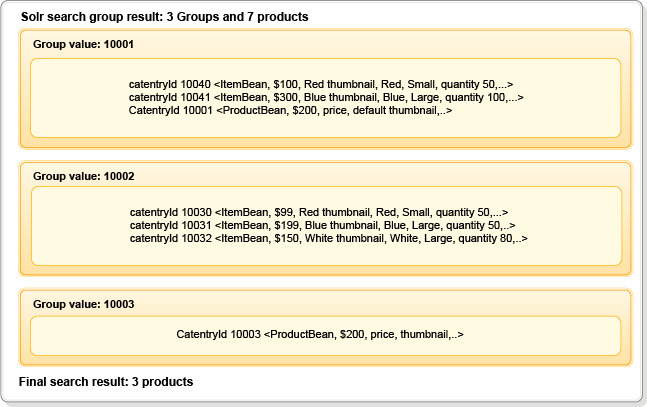

Proceso de selección de resultados de grupo
- Una consulta de búsqueda genera siete documentos de Solr coincidentes, que se agrupan en tres grupos distintos.
- Cada grupo contiene documentos comunes que comparten el valor de campo de agrupación.
- El primer grupo contiene tres documentos de Solr, 2 códigos de artículo y su producto, el propietario de grupo. Dado que el propietario de grupo se devuelve como uno de los miembros de grupo, se selecciona que el documento de Solr de propietario de grupo se devuelva en la lista de documentos de Solr final.
- El segundo grupo contiene tres documentos de Solr, todos los códigos de artículo. El propietario de grupo no está entre los miembros de grupo. Por lo tanto, se selecciona que se devuelva el primer documento de Solr en la lista de documentos de Solr final o se recupera del índice el propietario de grupo.El parámetro QueryMissingGroupOwner de perfil de búsqueda heroproduct controla si se deben obtener todos los propietarios de grupo que faltan de una llamada por lotesNota: Existen varias razones por las que el propietario de grupo puede faltar en la respuesta original. Por ejemplo, el término de búsqueda no ha generado resultados de búsqueda en el producto, especialmente si el término de búsqueda coincide con los atributos de producto ampliados donde los valores solo están definidos a nivel de código de artículo. O bien, si el propietario de grupo se ha quedado fuera del filtro porque no se ha publicado, autorizado, no coincide con el tipo de búsqueda especificado o tiene un recuento de inventario suficiente.
- El tercer grupo contiene solo un documento de Solr, el propietario de grupo. Por lo tanto, se selecciona y se añade a la lista de documentos de Solr final.
Si el parámetro heroproduct de perfil de búsqueda QueryMissingGroupOwner se ha configurado para recuperar del índice propietarios de grupo que faltan y, por cualquier razón, no se devuelve el propietario de grupo (por ejemplo, no está publicado o autorizado), se selecciona el primer documento de Solr como propietario de grupo.
- Como resultado de este proceso de selección, otros postprocesadores definidos en el perfil de búsqueda seleccionan y procesan adicionalmente tres de siete documentos de Solr.

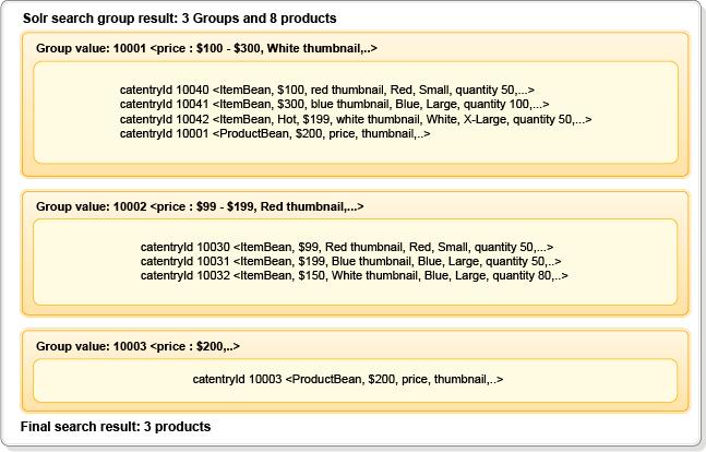

Representantes de grupo
Hay un representante de grupo para cada agrupación de producto. En lugar de devolver el propietario de grupo, se pueden devolver en su lugar uno de los códigos de artículo o algunas de sus propiedades, junto con el propietario de grupo. O bien, en lugar de ignorar los otros miembros de grupo, el rango de precios se puede encontrar en los miembros de grupo.
- El primer grupo contiene cuatro miembros de grupo.
- Uno de los códigos de artículo está marcado con un valor de atributo de comercialización de
Hot. Se selecciona ese código de artículo para que sea el representante de grupo. - El propietario de grupo está entre los miembros de grupo. Sin embargo, antes de añadir el propietario de grupo a la lista de documentos de Solr final, se utiliza la propiedad de miniatura de representante de grupo para alterar la propiedad de miniatura de propietario de grupo. Por lo tanto, el propietario de grupo que se añade a la lista de documentos de Solr final incluye algunas de las propiedades de representante de grupo.
- El segundo grupo contiene tres miembros de grupo, ninguno de los cuales es el propietario de grupo y ninguno de los cuales contiene el mismo valor de atributo de comercialización. Por lo tanto, se selecciona el primer documento de Solr para que sea el representante de grupo, ya que es el más importante.
Similar a la agrupación, si el parámetro de consulta de perfil de búsqueda QueryMissingGroupOwner se configura para recuperar del índice los propietarios de grupo que faltan, se ejecuta en un proceso por lotes para todos los grupos para el tamaño de página actual.
- Después de recuperar el propietario de grupo, se utiliza la propiedad de representante de grupo para alterar la propiedad de propietario de grupo. De lo contrario, se selecciona el representante de grupo para que se devuelva en la lista de documentos de Solr final.
- El tercer grupo, similar a la agrupación, contiene solo un miembro del grupo, el propietario de grupo. Por lo tanto, se selecciona y se añade a la lista de documentos de Solr final.
- Como resultado de este proceso de selección, otros postprocesadores que se han definido en el perfil de búsqueda seleccionan y procesan adicionalmente tres de los ocho documentos de Solr.
