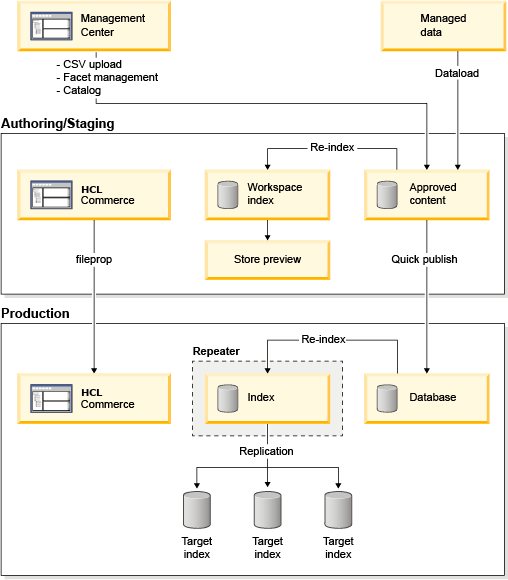

Flujo de índice de búsqueda con Publicación rápida y el índice de espacio de trabajo para arreglos de emergencia
El diagrama siguiente muestra la aplicación de un arreglo de emergencia utilizando la Publicación rápida en un entorno de autoría y cómo se actualiza el índice de búsqueda en producción con el índice de espacio de trabajo:

En este flujo, se deben realizar los siguientes pasos de alto nivel:
- Se crea un grupo de tareas para la Publicación rápida en un entorno de espacio de trabajo donde se realizan todas las operaciones de negocio necesarias.
- Una vez que todo el grupo de tareas está listo para su publicación, se envía una notificación al aprobador para que obtenga una vista previa del contenido y lo apruebe.
- Cuando se ha aprobado el contenido en el espacio de trabajo, se somete un trabajo para publicar los cambios en la producción. Se asigna una tarea posterior a la publicación como parte de la publicación para actualizar las tablas TI_DELTA_CATENTRY y TI_DELTA_CATGROUP en la producción con los correspondientes cambios de catálogo afectados. Esta tarea permite informar al tiempo de ejecución de búsqueda de qué productos o categorías requieren reindexación.
- Una vez que se ha completado la tarea de Publicación rápida y se ha comprometido la transacción, el tiempo de ejecución de búsqueda detecta los cambios y ejecuta la operación de reindexación adecuada en la producción. Esta tarea se ejecuta mediante un mandato de planificador UpdateSearchIndex recurrente que se ejecuta en la producción.
- Se debe realizar una invalidación de memoria caché manual para el escaparate antes de que los cambios actualizados sean visibles en la producción. Puede usar una opción configurable en el archivo wc-component.xml para configurar una cantidad razonable de retardo antes de que se active la invalidación de caché. Asegúrese de que el mandato de planificador UpdateSearchIndex está configurado y luego invalide la memoria caché del escaparate.
- Se debe realizar la invalidación de memoria caché para el escaparate antes de que los cambios actualizados sean visibles en la producción. Se puede ejecutar una invalidación memoria caché automatizada con el trabajo de planificador UpdateSearchIndex.
