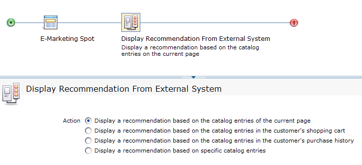

Añadir soporte para recomendaciones externas a la interfaz de usuario del Centro de gestión
Puede exponer una interfaz de usuario ya creada que permita a los usuarios de negocio definir los criterios para visualizar recomendaciones de sistemas externos. De forma predeterminada, esta interfaz de usuario no se muestra en la herramienta Marketing del Centro de gestión porque está comentada en el código, pero el comentario puede eliminarse. También es posible que deba personalizar la interfaz de usuario para satisfacer los requisitos de la empresa.

- Abra HCL Commerce Developer y cambie a la vista Explorador de empresa.
Si es necesario, personalice el elemento de acción Mostrar recomendación de un sistema externo. Por ejemplo:
- Para añadir o modificar widgets en la vista de propiedades, modifique lo siguiente:
- la definición mktDisplayExternalRecommendationProperties en el archivo de origen original. Esta definición se encuentra aquí:
LOBTools/WebContent/config/commerce/marketing/propertiesViews/activityBuilder/DisplayExternalRecommendationPropertiesView.def
- Para personalizar la definición de objeto del elemento, modifique lo siguiente:
- la definición DisplayExternalRecommendationFlowElementObjectDefinition en el archivo de origen original. Esta definición se encuentra aquí:
LOBTools/WebContent/config/commerce/marketing/objectDefinitions/activityBuilder/DisplayExternalRecommendationFlowElementObjectDefinition.def
Es posible que su personalización requiera otros cambios. En los temas con enlace en Añadir un desencadenante, destino o acción se proporciona información de gran utilidad acerca del código que da soporte a los elementos de acción en la herramienta Marketing.
Exponga el elemento de acción ya definido Mostrar recomendación de un sistema externo en el Creador de actividades para la herramienta Marketing:
