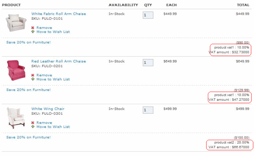

Añada el fragmento de código siguiente a la JSP existente:
<c:out value="${orderItem.orderItemAmount.userData.userDataField['taxName']}"/> : <c:out value="${orderItem.orderItemAmount.userData.userDataField['taxRate']}"/>% <br /> VAT amount : $<c:out value="${orderItem.orderItemAmount.salesTax.value}"/>Producirá lo siguiente:

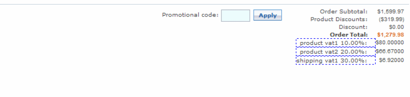

Modifique /Stores/WebContent/Madisons/ShoppingArea/CheckoutSection/SingleShipment/SingleShipmentOrderTotalsSummary.jsp para visualizar la información de tipo de IVA de nivel de pedido:
<c:forEach var="categoryTax" items="${order.orderAmount.totalTaxByTaxCategory}"> <tr> <td style="border:1px dashed blue" class="total_details" id="WC_SingleShipmentOrderTotalsSummary_td_15"><c: out value="${categoryTax.taxCategoryCode}" />:</td> <td class="total_figures" id="WC_SingleShipmentOrderTotalsSummary_td_16">$<c:out value="${categoryTax.value}" /> </td> </tr> </c:forEach>Producirá lo siguiente:
