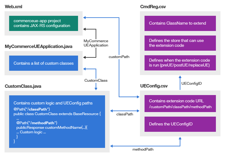

Asignación del código de extensión a los puntos de extensión
Después de desarrollar el código de extensión xC, debe registrar el código de extensión dentro de la base de datos de HCL Commerce y asignar el código de extensión a los puntos de extensión.
Por qué y cuándo se efectúa esta tarea
- Cargue los datos en la tabla UEConfig para registrar su código de extensión y asocie la vía de acceso del método personalizado a un UEConfigId exclusivo.
- Cargue los datos en la tabla CmdReg para asignar el UEConfigId (que se correlaciona con el código de extensión) a un punto de extensión (mandato).
El punto de extensión se registra para la tienda que se identifica en la columna storeent_id. Si desea registrar un punto de extensión para varias tiendas, debe incluir los datos para registrar la extensión para cada tienda en una línea separada en el archivo.

Cargue datos en la tabla de base de datos UEConfig. Modifique el siguiente ejemplo de SQL con los valores siguientes.
Este SQL registra el código de extensión de asociar la vía de acceso de su método personalizado a un UEConfigId exclusivo.
INSERT INTO UECONFIG(UECONFIG_ID,URL,HTTPMETHOD,DESCRIPTION,TIMEOUT,RETRIABLE) VALUES (<UEConfigId>,'<Url>','<HttpMethod>','<Description>',<TIMEOUT>,<RETRIABLE>);- UEConfigld

Cargue datos en la tabla de base de datos CmdReg. Modifique el siguiente ejemplo de SQL con los valores siguientes.
Este SQL asigna el UEConfigId (que se correlaciona con su código de extensión) A un punto de extensión (de mandato).
INSERT INTO CMDREG(storeent_id, interfacename, description, classname, properties, target) VALUES (Storeent_id, '<InterfaceName>', '<Description>', '<ClassName>', '<Properties>', '<target>');- StoreIdentifier
