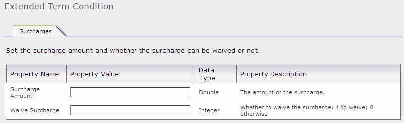

Seleccione el botón TC ampliado.
Para cada término visualizable, se visualizan el nombre de propiedad, el valor, el tipo de datos y la descripción. Complete los valores apropiados para cada propiedad.
. - Pulse Aceptar para guardar los valores de propiedad de este contrato.

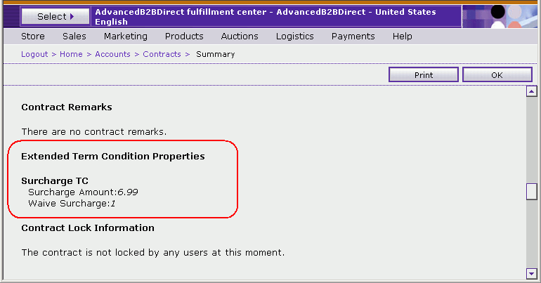

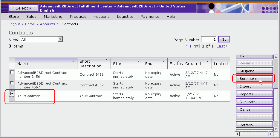

Después de guardar o someter el contrato, puede ver el resumen del contrato pulsando el botón Resumen.
Se visualiza una página que muestra la información de resumen de los contratos. La página también muestra el resumen de los términos ampliados.
