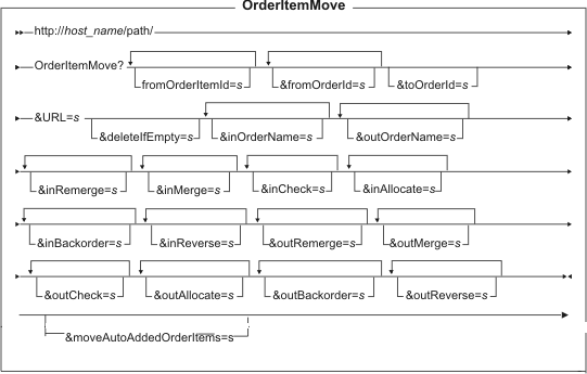

URL OrderItemMove
Dividir o fusionar un pedido trasladando artículos de un pedido a otro.
Estructura de URL
- http:// host_name/ path/
- El nombre completo de Transaction server y la vía de acceso de configuración.
Valores de parámetros
- fromOrderItemId
- Los artículos de pedido de entrada. Se hace caso omiso de todos los artículos de pedido que no estén en los pedidos especificados por el parámetro fromOrderId. Las abreviaturas de artículos de pedido se resuelven utilizando los pedidos especificados en fromOrderId. Este parámetro puede repetirse.
- fromOrderId
- Los pedidos desde los que se trasladarán artículos de pedido. Este parámetro se utiliza para resolver abreviaturas de artículos de pedido en fromOrderItemId.
- toOrderId
- Indica un pedido de destino para los artículos de pedido de salida. Si no se especifica este parámetro, significa que no hay ningún pedido de salida, y los artículos de pedido de entrada se eliminarán del pedido de origen especificado mediante el parámetro fromOrderId.
- URL
- Se necesita: El URL al que se debe llamar cuando el mandato se completa satisfactoriamente.
- createIfEmpty
- El valor válido de este parámetro es 1 o 0. El valor predeterminado es 0. Si se especifica el parámetro createIfEmpty con el valor 1 y no hay ningún elemento de pedido transferido, se creará un nuevo pedido vacío cuando el parámetro toOrderId sea ** o el parámetro toOrderId sea .**. pero no hay ningún pedido pendiente actual. El símbolo "**" significa crear nuevo pedido pendiente, el símbolo ".**." significa crear un nuevo pedido pendiente si actualmente no hay ningún pedido pendiente.
- deleteIfEmpty
- Especifica que los pedidos deben eliminarse si no queda ningún artículo de pedido en ellos después de que este mandato termine de procesarse. Establezca el valor de este parámetro en *para eliminar pedidos.
- inOrderName
- Especifica los nombres de pares nombre-valor que se han de añadir al URL de redirección. El valor de cada par nombre-valor añadido es el número de referencia de un pedido de entrada. Este parámetro puede repetirse.
- outOrderName
- Especifica los nombres de pares nombre-valor que se han de añadir al URL de redirección. El valor de cada par nombre-valor añadido es el número de referencia de un pedido de salida. Este parámetro puede repetirse.
- outOrderItemName
- Especifica los nombres de pares nombre-valor que se han de añadir al URL de redirección. El valor de cada par nombre-valor añadido es el número de referencia de un artículo de pedido de salida. Este parámetro puede repetirse.
- inRemerge
- Una lista de los artículos de pedido que deben fusionarse con otros artículos de pedido del mismo pedido y con el mismo atributo correlationGroup, si es posible. Este parámetro puede repetirse.
- inMerge
- Una lista de los artículos de pedido que deben fusionarse con otros artículos de pedido del mismo pedido si es posible, independientemente de sus atributos correlationGroup. El valor de cada artículo de pedido es el número de referencia de un pedido de entrada. Este parámetro puede repetirse.
- inCheck
- Lista de artículos de pedido que deben incorporarse al inventario. El valor de cada artículo de pedido es el número de referencia de un pedido de entrada. Este parámetro puede repetirse.
- inAllocate
- Una lista de artículos de pedido que deben asignarse del inventario existente. El valor de cada artículo de pedido es el número de referencia de un pedido de entrada. Este parámetro puede repetirse.
- inBackorder
- Una lista de artículos de pedido que deben asignarse del inventario esperado. El valor de cada artículo de pedido es el número de referencia de un pedido de entrada. Este parámetro puede repetirse.
- inReverse
- Una lista de artículos de pedido cuyas asignaciones deben liberarse (es decir, desasignarse del inventario existente o esperado según corresponda). El valor de cada artículo de pedido es el número de referencia de un pedido de entrada. Este parámetro puede repetirse.
- outRemerge
- Una lista de los artículos de pedido que deben fusionarse con otros artículos de pedido del mismo pedido y con el mismo atributo correlationGroup, si es posible. El valor de cada artículo de pedido es el número de referencia de un pedido de salida. Este parámetro puede repetirse.
- outMerge
- Una lista de los artículos de pedido que deben fusionarse con otros artículos de pedido del mismo pedido si es posible, independientemente de sus atributos correlationGroup. El valor de cada artículo de pedido es el número de referencia de un pedido de salida. Este parámetro puede repetirse.
- outCheck
- Lista de artículos de pedido que deben incorporarse al inventario. El valor de cada artículo de pedido es el número de referencia de un pedido de salida. Este parámetro puede repetirse.
- outAllocate
- Una lista de artículos de pedido que deben asignarse del inventario existente. El valor de cada artículo de pedido es el número de referencia de un pedido de salida. Este parámetro puede repetirse.
- outBackorder
- Una lista de artículos de pedido que deben asignarse del inventario esperado. El valor de cada artículo de pedido es el número de referencia de un pedido de salida. Este parámetro puede repetirse.
- outReverse
- Una lista de artículos de pedido cuyas asignaciones deben liberarse (es decir, desasignarse del inventario existente o esperado según corresponda). El valor de cada artículo de pedido es el número de referencia de un pedido de salida. Este parámetro puede repetirse.
- moveAutoAddedOrderItems
- El valor predeterminado para este parámetro es 0. Este parámetro indica que los artículos de pedido añadidos de forma automática, como un regalo gratuito, se trasladarán.
- moveOrderPromotionCode
- El valor predeterminado para este parámetro es 0. Los valores válidos para este parámetro son 1 y 0. Si se especifica el valor 1, el código de promoción se fusionará en el pedido de destino. Este parámetro recibe soporte en el fixpack 4 o posterior.
- refreshContractAndOffer
- El valor predeterminado para este parámetro es 1. Los valores válidos para este parámetro son 1 y 0. Si se especifica el valor 1, se renueva la información de precio para todos los artículos del pedido. Este parámetro recibe soporte en el fixpack 3 o posterior.
- doInventory
- El valor predeterminado para este parámetro es Y. Los valores válidos para este parámetro son Y y N. Si se especifica el valor N, no se realizará la acción de inventario. Este parámetro recibe soporte en el fixpack 5.
