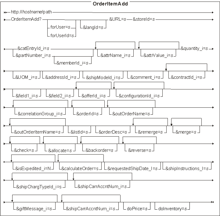

Estructura de URL
- http://host_name/path/
- El nombre completo de Transaction server y la vía de acceso de configuración.
Valores de parámetros
- forUser
- El ID de conexión del usuario en cuyo nombre se ejecuta el mandato. Este parámetro solo puede especificarlo una persona que tenga autorización para procesar pedidos.
- forUserId
- Igual que forUser, pero el usuario se identifica mediante el ID de usuario interno que aparece en la tabla USERS.
- langId
- Establece o restablece el idioma preferido durante la sesión. Los idiomas soportados para una tienda se encuentran en la tabla STORELANG.
- URL
- Se necesita: El URL al que se debe llamar cuando el mandato se completa satisfactoriamente.
- storeId
- Se necesita: El número de referencia de la tienda, que es obligatorio porque no puede comprar desde un centro comercial.
- catEntryId_i
- Se necesita: El número de referencia de los artículos que se han de poner en el pedido. Este parámetro es obligatorio si el cliente no tiene un carro de la compra. No es obligatorio si ya existe un pedido de cliente.
- partNumber_i
- Si se especifica este parámetro, se hace caso omiso del parámetro catEntryId. Los parámetros partNumber y memberId se utilizan para determinar un catentry_id, seleccionando PARTNUMBER y MEMBER_ID en la tabla CATENTRY. Este mandato aplica el número de referencia al valor de catEntryId.
- expandConfigurationId_ i
- Si se especifica este parámetro, añadir un artículo de pedido para cada componente identificado por este parámetro cuyo atributo orderItemId sea nulo.
- memberId_i
- El identificador del miembro que es el propietario del catálogo donde se formalizará el pedido. Para la compatibilidad con las versiones anteriores de HCL Commerce, establezca memberID en *storeOwner. Este valor especifica el memberID del propietario del objeto de tienda actual.
- attrName_i
- Cualquier atributo diferenciado que se defina para el artículo. Este parámetro puede repetirse.
- attrValue_i
- El valor del atributo especificado en attrName. Este parámetro puede repetirse.
- quantity_i
- Se necesita: La cantidad del artículo que se ha de añadir al pedido.
- UOM_i
- La unidad de medida para quantity_i. Este valor debe coincidir con una de las claves primarias de la tabla QTYUNIT. Cuando no se especifica, se utiliza el valor de la columna QUANTITYMEASURE de la tabla CATENTSHIP para la fila con el mismo CATENTRY_ID que el utilizar. El valor del parámetro quantity_i se multiplica por el valor de la columna NOMINALQUANTITY de la misma fila en la tabla CATENTSHIP.
- addressId_i
- El número de referencia de la dirección a la que se enviarán los productos y artículos.
- shipModeId_i
- El número de referencia de la modalidad de envío que se ha de utilizar para el producto o artículo.
- comentario_i
- Un comentario que se incluirá con los artículos de pedido creados o actualizados.
- contractId_i
- El identificador del contrato que rige el pedido al que se va a añadir el artículo. Hay un contrato predeterminado para cada tienda pero se pueden configurar otros. Este parámetro puede repetirse.
- field1_i
- Un valor de número entero reservado para la tienda.
- field2_i
- Un valor de texto reservado para la tienda. Este parámetro acepta un máximo de 254 caracteres.
- ID_oferta_i
- El identificador de la oferta que rige el pedido al que se va a añadir el artículo. Este parámetro puede repetirse.
- orderId
- El identificador del pedido al que se va a añadir el artículo. Este parámetro puede repetirse.
- outOrderName
- Especifica los nombres de los números de referencia de los pedidos creados o actualizados que se han de añadir al URL de redirección. Utilice este parámetro y outOrderItemName cuando encadene mandatos. Este parámetro puede repetirse.
- outOrderItemName
- Los nombres de los números de referencia de los artículos de pedido creados o actualizados que se han de añadir al URL de redirección. Este parámetro puede repetirse.
- listId
- El ID de la lista de artículos de interés. Cuando se especifica este parámetro, el mandato OrderItemAdd crea un pedido que contiene todos los artículos de la lista.
- orderDesc
- Especifica la descripción para un nuevo pedido creado por este mandato.
- continue
- Controla si la adición de artículos de pedido continúa cuando uno o más de los artículos de pedido no se pueden crear o actualizar. El valor 0 termina y retrotrae la ejecución si un artículo de pedido no se puede crear o actualizar en el pedido de destino. El valor 1 ignora la operación de creación o actualización para ese artículo de pedido y continúa la ejecución. El valor predeterminado es 0.
- orderComment
- Establece el comentario del pedido, si se especifica.
- remerge
- Una lista de los artículos de pedido que deben fusionarse con otros artículos de pedido del mismo pedido y con el mismo atributo correlationGroup, si es posible. Los artículos de pedido no se fusionan a menos que su estado de inventario (InventoryStatus) sea "NALC", o a menos que los especifique uno o más de los parámetros allocate, backorder y reverse. Este parámetro puede repetirse.
- merge
- Una lista de los artículos de pedido que deben fusionarse con otros artículos de pedido del mismo pedido si es posible, independientemente de sus atributos correlationGroup. Los artículos de pedido no se fusionan a menos que su estado de inventario (InventoryStatus) sea "NALC", o a menos que los especifique uno o más de los parámetros allocate, backorder y reverse. Este parámetro puede repetirse.
- check
- Una lista de artículos de pedido que debe comprobar el mandato de tarea CheckInventory. Este parámetro puede repetirse.
- allocate
- Una lista de artículos de pedido que deben asignarse del inventario existente mediante el mandato de tarea AllocateExistingInventory. Este parámetro puede repetirse.
- backorder
- Una lista de artículos de pedido que deben ponerse en espera mediante el mandato de tarea AllocateExpectedInventory. Si el mismo artículo de pedido lo especifica tanto el parámetro allocate como el parámetro backorder, no se pone en espera si puede asignarse. Este parámetro puede repetirse.
- reverse
- Una lista de artículos de pedido cuyas asignaciones deben liberarse (desasignarse del inventario existente o esperado según corresponda) llamando a los mandatos de tarea DeallocateExistingInventory o DeallocateExpectedInventory. Este parámetro puede repetirse.
- configurationId_i
- Si el artículo de pedido representa un kit dinámico configurado, este valor representa el ID de configuración. Este parámetro puede repetirse.
- correlationGroup_i
- El grupo con el que este artículo de pedido está relacionado. Normalmente, correlationGroup es igual a OrderItemID. Los artículos de pedido que tienen el mismo valor de atributo correlationGroup representan el mismo objeto que el cliente quiere comprar. Se puede especificar y propagar un valor para correlationGroup cuando los artículos de pedido están separados (por ejemplo, por centro de despacho de pedidos) cuando se asigna el inventario o cuando se recibe un presupuesto para un artículo de pedido. Cuando se divide un artículo de pedido durante la asignación de inventario, el artículo de pedido recién creado hereda el valor correlationGroup del artículo de pedido original. En una situación de presupuesto, el artículo de pedido hereda el valor correlationGroup del artículo de pedido correspondiente del pedido padre.
- expandConfigurationId_i
- Añadir varios artículos de pedido, uno para cada componente identificado por expandConfigurationId_ i cuyo atributo orderItemId sea nulo.
- orderComment
- Establece el atributo de comentario del pedido.
- isExpedited_i
- El valor predeterminado es N. Si el valor se establece en Y, el orderitem se marca como EXPEDITED.
- calculateOrder
- El valor predeterminado es 0. Si el valor es 1, se llama a OrderCalculateCmd para calcular los cargos para el pedido. Si el valor es 0, no se calculan cargos del pedido en este mandato.
- requestedShipDate_i
- Marca la fecha de envío solicitada para un artículo de pedido.
- shipInstructions_i
- Especifica las instrucciones de envío para una shipmode.
- shipChargTypeId_i
- Resulta en la política de costes de envío, cargo por empresa de transportes y cargo por comerciante.
- shipCarrAccntNum_i
- El número de cuenta de la empresa de transportes
- externalId_i
- El identificador externo de registro de regalo exclusivo.
- giftMessage_i
- Un mensaje que proporciona el obsequiante al registrante de regalos.
- shipToRegistrant_i
- Especifica en lugar en el que se deben entregar los regalos. El valor 1 indica que los regalos se envían directamente al registrante de regalos, utilizando la dirección que se proporciona durante la creación del perfil de registro de regalos.
- doPrice
- Especifica si se deben realizar o no las subtareas de cálculo de precios. Establézcalo para que realice las tareas de precios (Y) o no (N). Desactivar estas tareas puede dar como resultado un mejor rendimiento, pero es posible que los usuarios no obtengan el precio más reciente o la autorización para el producto cuando se produzcan los cambios.
- doInventory
- Especifica si el mandato debe realizar las subtareas de cálculo de inventario. Establézcalo para que realice las tareas de precios (Y) o no (N). Desactivar estas tareas puede dar como resultado un mejor rendimiento, pero es posible que los usuarios no obtengan el mejor nivel de inventario actual cuando se produzcan los cambios.

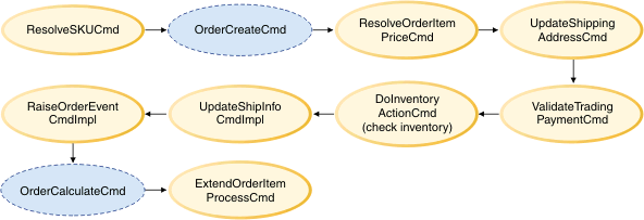

Comportamiento
Comprobar si el pedido está bloqueado por el CSR actual. Si el pedido no está bloqueado y ha sido llamado por un CSR, o si está bloqueado por otro CSR, se emite una excepción.
Llamar a ResolveSkuCmd (mandato de catálogo) para resolver el código de artículo y comprobar si la entrada de catálogo se puede adquirir en esta tienda.
Llamar a ResolveOrdersCmd para resolver los ID de pedido. Si no se resuelve ningún pedido, entonces llamar a OrderCreateCmd para crear un pedido.
Crear un artículo de pedido con la información si se pasa: catEntryId/partNumber, requestedShipDate, isExpedited, quantity, correlationGroup, comments, orderDesc, field1, field2 y todos los demás parámetros.
Copiar los artículos de la lista de deseos especificados en artículos de pedido
Actualizar comments, description y shipAsComplete para el pedido
- Llamar a ResolveOrderItemPriceCmd para calcular el mejor precio y actualizar el total del pedido
- Pasar el parámetro doPrice a ResolveOrderItemPriceCmd para controlar si los artículos de pedido pueden saltarse de nuevo la fijación de precios
- Llamar a UpdateShippingAddressCmd para actualizar la dirección de envío
- Actualizar la modalidad de envío
- Llamar a ValidateTradingPaymentCmd para validar que el método de pago es compatible con el acuerdo comercial
- Si doInventory = Y, llamar a DoInventoryActionCmd para actualizar los centros de despacho de pedidos y comprobar si hay inventario disponible
- Llamar a UpdateShipInfoCmd para actualizar las instrucciones de envío, el número de cuenta de envío y el tipo de cargo de envío
- Llamar a RaiseOrderEventCmd para generar un suceso ORDERITEM_CREATION_EVENT u ORDERITEM_UPDATE_EVENT
- Si el distintivo calculateOrder está establecido:
- Llamar a OrderCalculateCmd para que realice cálculos que se basan en los identificadores de uso de cálculo (calUsageId) que se han pasado
- Llamar a ExtendOrderItemProcessCmd para ejecutar cualquier lógica de personalización
Puede personalizar el proceso añadir al carro de la compra para evitar que los compradores añadan artículos de stock a sus carros cuando la tienda utilice un modelo de inventario DOM. El proceso añadir al carro de la compra cuando se utiliza un modelo de inventario DOM incluye un mandato vacío (DOMValidateInventoryStatusCmd) que puede utilizar en una personalización para comprobar el estado del inventario para un artículo en la columna de base de datos ORDERITEMS.INVENTORYSTATUS. Si el inventario no está asignado (valor de NALC) tiene la implementación del mandato, genere una excepción para evitar que el artículo se añada al carro de la compra.
