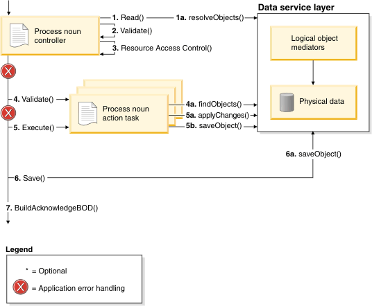

A continuación se describe el flujo detallado del patrón de proceso de BOD:
- El mandato de controlador Procesar nombre divide el BOD y llama al método read() para resolver el objeto raíz de los nombres que se van a cambiar.
- Se llama al método validate() para realizar cualquier validación común necesaria.
- Se realiza una comprobación de control de acceso para asegurarse de que el usuario actual puede ejecutar el código de acción especificado en el nombre especificado.
- Se crea una instancia de los mandatos de tarea de acción Procesar nombre (puede haber más de uno) y, para cada mandato, se ejecuta el método validar para informar de los posibles errores que puedan producirse durante el proceso.
- El mandato de acción Procesar nombre leerá cualquier información necesaria y comprobará si la entrada es válida para la operación.
- Los mandatos de tarea de acción Procesar nombre (puede haber más de uno) se ejecutan para realizar el cambio.
- El mandato de tarea de acción Procesar nombre aplica los cambios.
- El mandato de tarea de acción Procesar nombre guarda los cambios realizados en los objetos de datos recuperados en la instancia actual del mandato.
- Se llama a la operación de guardar para el objeto recuperado en el paso 1.
- La respuesta se crea y se devuelve.
