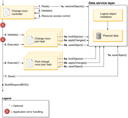

Los siguientes pasos describen el flujo detallado del patrón de proceso de cambio:
- El mandato de controlador Cambiar nombre divide el BOD y llama a read() para resolver los objetos raíz de los nombres que se deben cambiar. El objeto raíz es el registro primario del objeto de negocio.
- Se llama al método validate() para realizar las validaciones comunes que sean necesarias.
- Se realiza una comprobación de control de acceso para asegurarse de que el usuario actual tiene permiso para cambiar el nombre especificado.
- Se crea una instancia para los mandatos de tarea Cambiar parte del nombre y, para cada mandato, se ejecuta el método validate() para informar de los posibles errores que puedan producirse durante el proceso.
- El mandato Cambiar parte del nombre leerá la información necesaria y validará la entrada.
- El mandato de tarea Cambiar parte del nombre se ejecuta para realizar el cambio.
- Cambiar parte del nombre aplica los cambios.
- Cambiar parte del nombre guarda los cambios realizados en los objetos de datos recuperados en la instancia actual del mandato.
- Se crea una instancia del mandato PostChangeNounPart y se ejecuta.
- Se leen más datos en el método findObjects().
- Otros datos pueden cambiarse con el método applyChanges().
- Se guarda cualquier cambio con el método saveObject().
- Se llama a la operación de guardar para el objeto recuperado en el paso 1.
- La respuesta se crea y se devuelve.
