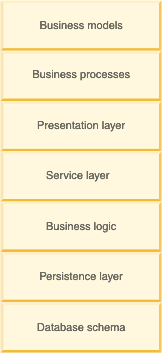

Ahora que ha visto cómo se complementan entre sí los diferentes componentes de software relacionados con HCL Commerce, es importante conocer la arquitectura de la aplicación. Este conocimiento puede ayudarle a conocer qué partes son capas base y qué partes puede modificar.

- Capa de presentación
- La capa de presentación es responsable de visualizar los resultados. Por omisión, hay dos tipos de capas de presentación soportadas: Cliente web y enriquecido. Para la capa de presentación Web, la visualización se realiza utilizando archivos JSP, mientras que para el cliente rico la presentación se realiza con vistas y editores de Eclipse implementados mediante componentes SWT.
- Capa de servicio
- La capa de servicio, implementada utilizando mensajes OAGIS, es un mecanismo independiente del canal que permite acceder a la lógica de negocio de HCL Commerce. La capa de servicio segrega la implementación de la lógica de negocio, tales como pedido y catálogo. Esta segregación permite que la implementación subyacente cambie sin necesidad de que cambie el emisor. Todos los clientes, incluidos clientes web y servicios de fondo, pasan por la capa de servicio para ejecutar la lógica de negocio. La capa de servicio da soporte a dos mecanismos de transporte: enlace Java local y servicios web.
- Lógica de negocio
- La capa de lógica de negocio es donde se implementan las normas de negocio independientemente de la capa de presentación. La lógica de negocio se implementa utilizando el patrón de mandatos. Se implementan dos tipos de mandatos.
- mandatos de controlador
- Accesible para la capa de presentación y utilizado como coordinador de tareas.
- mandatos de tarea
- No accesible para la capa de presentación pero que se puede llamar desde los mandatos de controlador. Este tipo de mandato se utiliza para implementar las normas de negocio.
- Capa de persistencia
- La capa de persistencia registra los datos y las operaciones del sistema HCL Commerce. La capa de persistencia representa entidades dentro del dominio de comercio y encapsulan la lógica central de datos que es necesaria para extraer o interpretar la información que figura en la base de datos. Estas entidades cumplen la especificación EJB (Enterprise JavaBeans).
Estos beans de entidad actúan como interfaz entre los componentes de negocio y la base de datos. Además, los beans de entidad son más fáciles de comprender que las complejas relaciones entre las columnas de las tablas de base de datos.
- Esquema de base de datos
- El esquema de base de datos de HCL Commerce, que incluye más de 600 tablas, se ha diseñado específicamente para las aplicaciones de e-commerce y sus requisitos de datos. El esquema de base de datos da soporte a los requisitos de persistencia para los subsistemas de HCL Commerce (Pedido, Catálogo, Miembro, Marketing y Comercio). HCL Commerce da soporte a DB2 y a la base de datos de relación Oracle.
