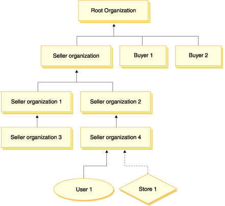

Los usuarios y las entidades de organización del subsistema de miembros están organizados en una jerarquía. Generalmente esta jerarquía imita una jerarquía de organización típica, con entradas para las organizaciones y las unidades de organización y entradas para los usuarios de los nodos finales. La jerarquía incluye entidades de organización artificiales creadas específicamente para dar soporte al control de acceso.
El diagrama siguiente muestra una jerarquía de miembros de ejemplo:

- Organización raíz
- La Organización raíz está en el nivel superior de la organización y es su propio padre. Todas las organizaciones de la estructura de organizaciones de HCL Commerce son descendientes de la Organización raíz. La Organización raíz es propietaria de los grupos de políticas de control de acceso a nivel de sitio y de sus políticas asociadas y se le asignan automáticamente todos los roles incluidos en el producto HCL Commerce. El valor de MEMBER_ID para la Organización raíz es -2001. Este valor no debe modificarse.
- Organización predeterminada
- Bajo la raíz están la Organización predeterminada y las entidades de organización que representan a las organizaciones vendedoras y compradoras en el sistema HCL Commerce. Cuando un usuario se registra y no identifica la entidad de organización a la que pertenece, se utiliza la Organización predeterminada. Todos los clientes y los clientes invitados de empresas directas al consumidor se crean bajo la Organización predeterminada. Cuando un usuario de empresa (con el tipo de perfil B) se registre, se recomienda que dicho usuario identifique la entidad de organización apropiada a la que pertenece en lugar de tomar por omisión la Organización predeterminada. El miembro padre de un usuario es la entidad de organización inmediata a la que pertenece el usuario. Un usuario puede especificar su entidad de organización padre durante el registro. Si no especifica la entidad de organización padre, se utilizará como padre la Organización predeterminada. El valor de MEMBER_ID para la Organización predeterminada es -2000. Este valor no debe modificarse.Tenga en cuenta las siguientes consideraciones acerca de la Organización predeterminada:

- Entidades suborganizativas
- Pueden existir uno o más niveles diferentes de entidades de organización bajo las entidades de organización padre. Un administrador puede añadir tantas entidades de organización hijo como sean necesarias para dar soporte a su empresa.
- Usuarios
- Cada entidad de organización puede tener varios usuarios. Cada usuario puede pertenecer a una sola entidad de organización.
Tenga en cuenta que una entidad de organización es normalmente una organización, por ejemplo "IBM", mientras que una unidad de organización está dentro de una organización, por ejemplo "División de comercio electrónico".
La tabla MBRREL almacena la información de jerarquía de miembros y debe llenarse para cada usuario y unidad de organización. La tabla MBRREL solo contiene entradas para usuarios registrados. Los clientes invitados siempre tienen la Organización predeterminada como entidad de organización padre. A los miembros que están por encima de un usuario o una entidad de organización en la jerarquía de miembros se les denomina predecesores de dicho usuario o dicha unidad de organización. El predecesor inmediato también se denomina padre. La relación del usuario con sus organizaciones padre se define en la tabla MBRREL y también se duplica en el DN del usuario.
