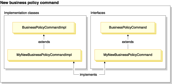

Pueden asociarse varios mandatos de política de negocio a un solo objeto de política de negocio. Cada mandato de política de negocio debe implementar la misma interfaz definida por el objeto tipo de política de negocio. La estructura de un nuevo mandato de política de negocio se muestra en la siguiente ilustración:
Como se muestra en el diagrama anterior, para crear un mandato de política de negocio nuevo, cree una clase de implementación nueva que amplíe la clase de implementación BusinessPolicyCmdImpl de HCL Commerce. También se crea una nueva interfaz que amplíe la interfaz BusinessPolicyCmd.
