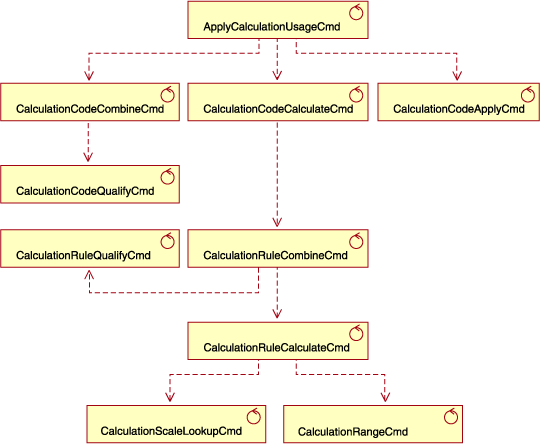

Al método ApplyCalculationUsage también lo pueden llamar los beans de datos para calcular importes monetarios utilizados con el fin de visualizarlos fuera del proceso de pedidos.
La figura siguiente ilustra el flujo de los métodos de cálculo llamados por el método ApplyCalculationUsage:
Métodos de cálculo llamados por el método de cálculo ApplyCalculationUsage
