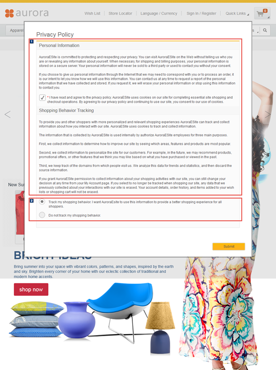

Si está habilitada, la página de política de privacidad Just-in-Time se visualiza como una ventana emergente cuando un comprador visita por primera vez la tienda. Los compradores deben revisar y aceptar la política de privacidad de la tienda que se incluye en la misma para poder continuar con la exploración y la compra dentro de la tienda.
Puede habilitar la política de privacidad Just-in-Time para que se visualice al seleccionar la función de tienda asociada en la herramienta de Gestión de tiendas para Management Center. Para obtener más información, consulte Habilitación de la política de privacidad Just-in-Time,
El contenido que se muestra en la página es el mismo que el de la página de Política de privacidad, excepto la inclusión de un recuadro de selección para aceptar la política de privacidad. Este recuadro de selección solo aparece en la página de política de privacidad Just-in-Time .
La página de política de privacidad Just-in-Time (y otras páginas de la tienda) también se puede configurar para mostrarles una opción de consentimiento a los compradores y realizar un seguimiento del comportamiento del comprador. Si la función de tienda que solicita el consentimiento de los compradores para hacer un seguimiento del comportamiento de compras está habilitada, se incluyen texto y botones de selección adicionales en la página de política de privacidad Just-in-Time. Los botones de selección proporcionan a los compradores la opción de dar consentimiento para el seguimiento del comportamiento del comprador o para declinarlo.

El ejemplo de la página de tienda incluye la zona de e-Marketing siguiente, que se puede utilizar para mostrar contenido o una actividad web. La zona de e-Marketing está diseñada para visualizar contenido estático, de modo que normalmente se llena con contenido predeterminado en lugar de una actividad web. Utilice una actividad web solo si desea planificar o personalizar el contenido, o sacar provecho de otras características de actividad web.
De forma predeterminada, la zona de e-Marketing se utiliza para mostrar la política de privacidad de la tienda como contenido estático. Este contenido de política de privacidad es el mismo contenido estático que se visualiza en la página de política de privacidad.

| PrivacyPolicyPageCenter_Content 1 Uso recomendado: Mostrar contenido sobre la política de privacidad de la tienda y proporcionar una casilla de verificación para que los compradores acepten la política. 2 Uso opcional: Mostrar el contenido que solicita el consentimiento de los compradores para el seguimiento del comportamiento de compra, por ejemplo, con fines de marketing. Incluya detalles para el uso de los datos recopilados subsiguientes del sitio y proporcione los posibles botones de selección para que los compradores los utilicen al dar o declinar el consentimiento de la tienda y realizar un seguimiento del comportamiento de la compra. Las opciones del botón de selección para dar consentimiento solo se muestran cuando la función de consentimiento de la tienda de gestión está habilitada. Si el sitio debe cumplir con GDPR o cualquier otro reglamento que requiera que obtenga el consentimiento del usuario antes de procesar los datos personales de un usuario, habilite esta función de tienda. Para obtener más información sobre cómo habilitar esta funcionalidad, consulte habilitación de la gestión de consentimiento. |
Esta zona de e-Marketing y el contenido de marketing asociado a la política de privacidad de la tienda se gestionan dentro de la herramienta de marketing en Management Center. El contenido de marketing se nombra según el Convenio de denominación PrivacyContentVersionx.x, donde x.x es la versión actual de la política de privacidad. Por ejemplo, el contenido predeterminado para la política de privacidad de la tienda Aurora es PrivacyContentVersion1.0.Para obtener información acerca de la edición de un objeto, consulte Actualizar la política de privacidad de la tienda. El texto de ejemplo para la casilla de aceptación de privacidad y para los botones de selección que se incluyen para que los compradores seleccionen la opción de dar su consentimiento o declinarlo se incluyen en el siguiente archivo de propiedades:
