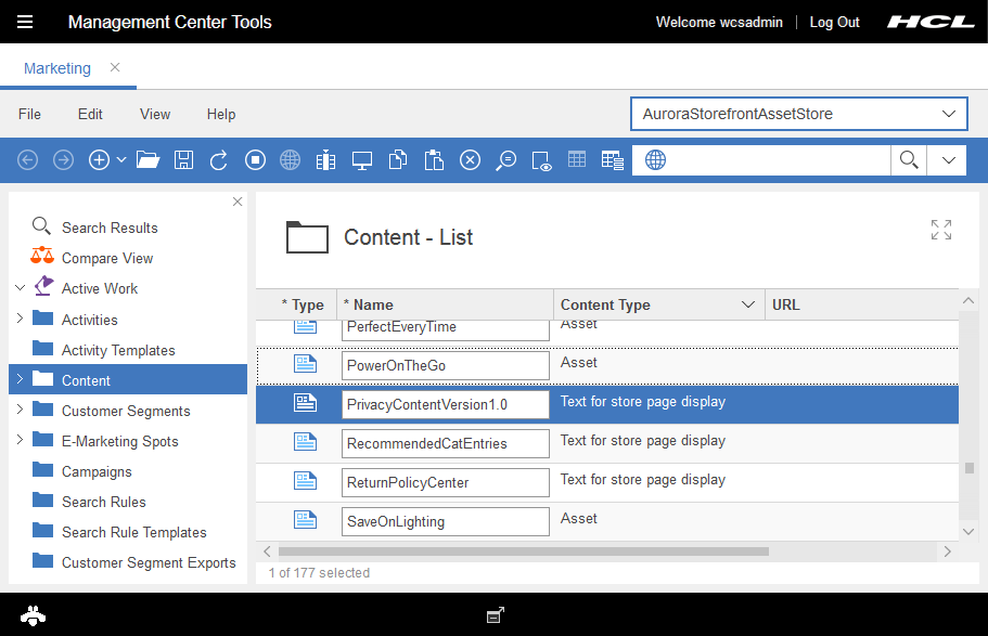

Examine o busque el contenido de marketing de la política de privacidad.
El contenido de marketing se denomina PrivacyContentVersionx.x, donde x.x es la versión actual de la política de privacidad. El contenido predeterminado de la política de privacidad de la tienda Aurora es PrivacyContentVersion1.0.

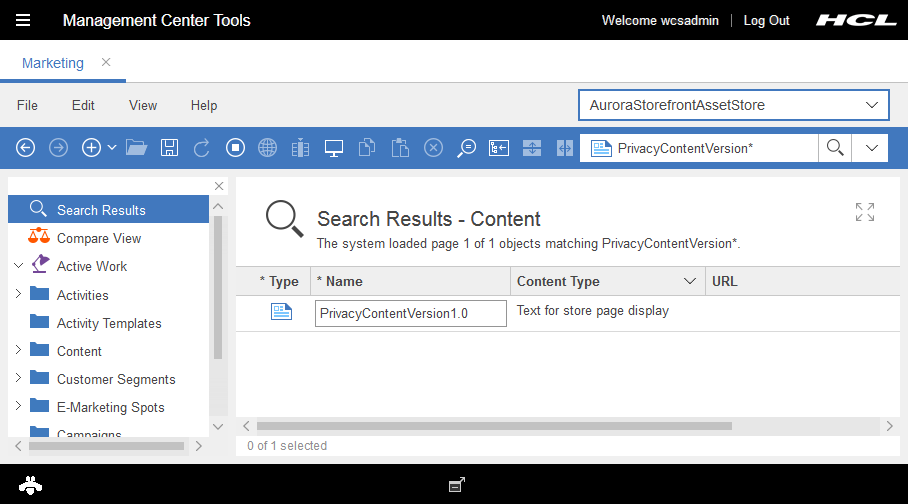

- Utilice Buscar área para buscar contenido introduciendo PrivacyContentVersion* como término de búsqueda. Seleccione Contenido en la lista de tipo de objeto para el Área de búsqueda para filtrar los resultados. Los resultados de la búsqueda devuelven todas las versiones del contenido de privacidad de la tienda.

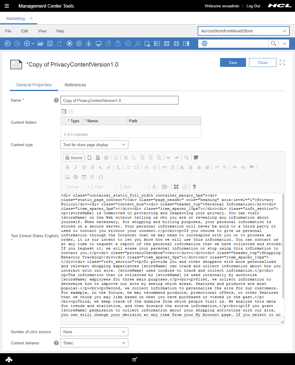

Se muestra una copia de la PrivacyContentVersionx.x.
Actualice los siguientes campos de contenido.
Property Descripción: Nombre: Actualice el nombre para indicar la nueva versión del contenido. Utilice el convenio de denominación PrivacyContentVersionx.x para el contenido. Por ejemplo, si está actualizando el contenido predeterminado de PrivacyContentVersion1.0, puede denominar el nuevo contenido PrivacyContentVersion1.1 o PrivacyContentVersion2.0
Tipo de contenido Asegúrese de que la opción Texto para mostrar en la página de la tienda está seleccionada para indicar que el contenido incluye texto o HTML. Texto De forma predeterminada, el editor de campo Texto se establece en la modalidad HTML dentro de la herramienta Marketing. Escriba el contenido HTML que desea visualizar como su contenido. En el campo de texto, sustituya el texto por la última política de privacidad.
También puede escribir texto enriquecido estándar en el campo Texto. Si decide hacerlo, primero debe pulsar el siguiente icono en la barra de herramientas de texto:
. Al pulsar Origen, el editor sale de la modalidad HTML y entra en la modalidad de editor de texto enriquecido visual. El HTML que se introdujo anteriormente se traduce y se muestra visualmente en el campo Texto. Puede volver a la modalidad HTML pulsando de nuevo Origen en cualquier momento. Número de acciones de pulsación Deje la opción Ninguno seleccionada cuando el contenido de la política de privacidad solo sea para visualización y si el contenido incluye el recuadro de selección aceptación de privacidad o el botón de selección de la gestión de consentimiento. Comportamiento del contenido Deje la opción Estática seleccionada. - Opcional:
Añada al contenido el recuadro de selección para aceptar la política de privacidad.
Incluya la siguiente cadena en el campo Texto para añadir el recuadro de selección. Coloque la serie en la que desea que se muestre el recuadro de selección dentro del contenido de la página.
<div class="privacyCheckbox"><br></div> - Opcional:

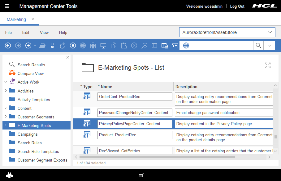

Examine o busque la zona de e-marketing de la política de privacidad.
La zona de e-Marketing se llama PrivacyPolicyPageCenter_Content.

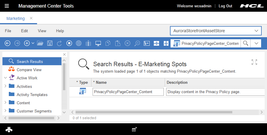

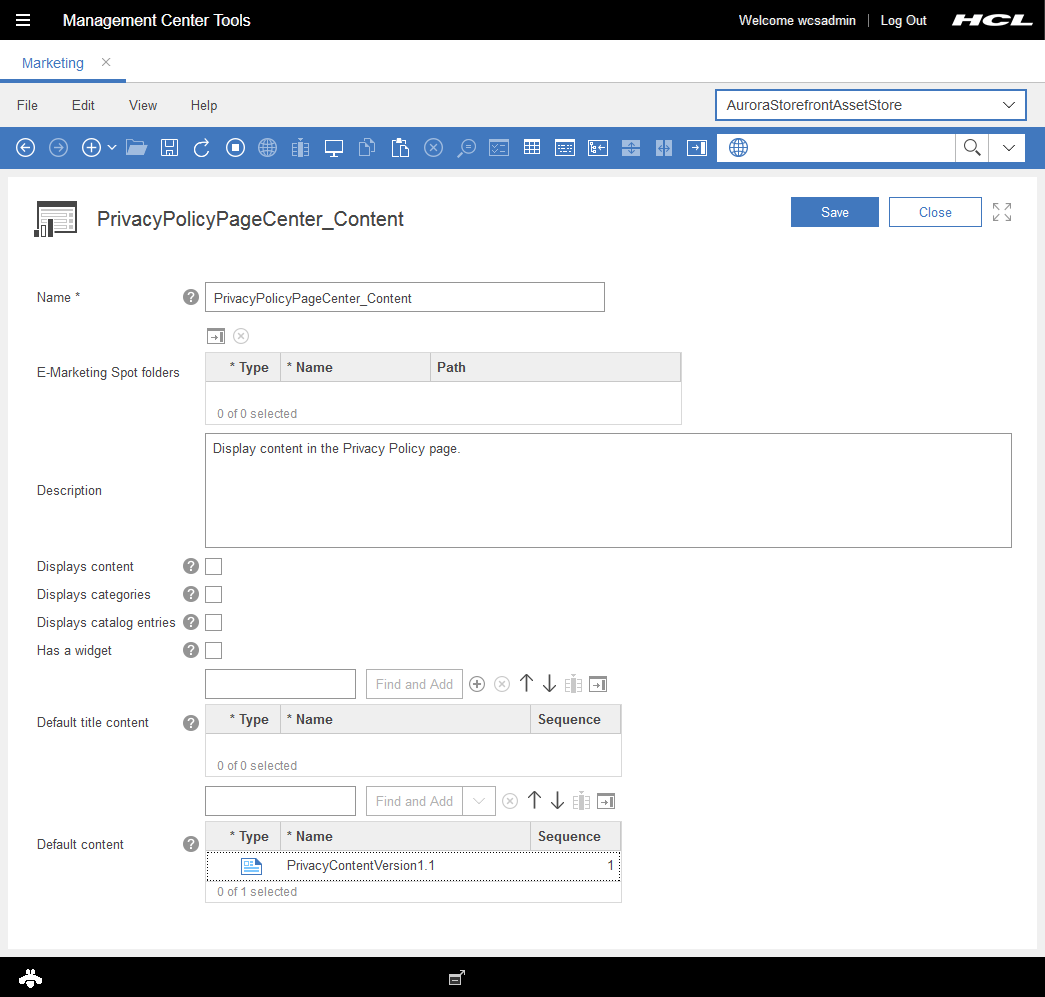

Haga doble clic en la zona de e-marketing de PrivacyPolicyPageCenter_Content.
Se abre la página Vista de propiedades de la zona de e-Marketing.
Actualice el campo Contenido predeterminado para sustituir la versión anterior del contenido de privacidad por la nueva versión.
- Pulse Guardar. A continuación, pulse Cerrar.
- Abra la vista previa de la tienda y vaya a la página Política de privacidad y verifique que se muestra la versión actualizada.
