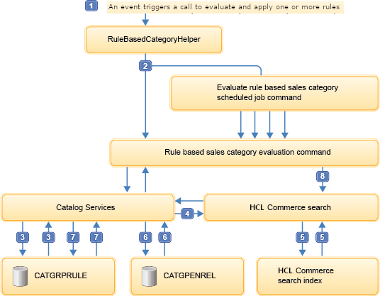

Aplicar o volver a aplicar la regla a una categoría de ventas basada en reglas implica el proceso siguiente:
1 Cuando un suceso desencadena el proceso para evaluar y aplicar potencialmente la regla, se efectúa una llamada a la clase de utilidad RuleBasedCategoryHelper para empezar el proceso.../../api/com/ibm/commerce/catalog/facade/server/helpers/RuleBasedCategoryHelper.html Esta clase proporciona ayudantes para llamar a los mandatos para que evalúen las reglas que se deben aplicar o volver a aplicar, para que recuperen las entradas de catálogo que se deben asignar a cada categoría y para que asignen las entradas de catálogo a las categorías.
Los sucesos siguientes pueden desencadenar la llamada a la clase
RuleBasedCategoryHelper para empezar el proceso:
- Un usuario de empresa guarda una categoría de ventas basada en la herramienta Catálogos después de que defina o actualice la regla. La llamada a la clase RuleBasedCategoryHelper evalúa la regla sólo para la categoría específica.
- Un usuario de empresa selecciona volver a aplicar la regla en la herramienta Catálogos. La llamada para evaluar la regla es únicamente para la categoría específica.
- Se alcanzó el intervalo de tiempo para ejecutar el trabajo EvaluateRuleBasedCategories para una categoría. La llamada para evaluar la regla se produce cuando se alcanza el intervalo de tiempo configurado para el trabajo de evaluación. Este proceso se ejecuta por separado para cada categoría.
Un usuario de empresa aprueba un grupo de tareas en la herramienta de Gestión de espacios de trabajo que incluye cambios en una o más categorías de ventas basadas en reglas. Los espacios de trabajo deben estar habilitados. La llamada para evaluar la regla es para todas las categorías que se han marcado con un distintivo en la base de datos que indica que se requiere evaluar la regla.
- se completó una operación de indexación de búsqueda de HCL Commerce. Cuando se completa el trabajo planificado UpdateSearchIndex que actualiza el índice de búsqueda, se efectúa una llamada a RuleBasedCategoryHelper para evaluar todas las categorías de ventas basadas en reglas. Si un administrador llama a la API REST de buildindex, también se realiza una llamada a BasedCategoryHelper para evaluar todas las categorías basadas en reglas cuando el programa de utilidad finaliza la recompilación del índice.
Para llamar a RuleBasedCategoryHelper después de que se complete la indexación o la compilación del índice, se incluye un escucha de sucesos para los procesos de búsqueda. Cuando se completa un proceso de indexación, se desencadena el escucha y llama a evaluar la regla para todas las categorías que están marcadas con un distintivo en la base de datos que indica que se requiere evaluar la regla. El escucha de sucesos se configura en el archivo de configuración de HCL Commerce.
Cuando la llamada para evaluar la regla abarca todas las categorías marcadas con un distintivo en la base de datos, el cual indica que es necesario evaluar la regla; el proceso evalúa reglas que incluyen uno de los valores siguientes en la columna de base de datos
CATGRPRULE.EVALUATING:
"2"
- Indica que la regla se debe volver a evaluar. El trabajo EvaluateRuleBasedCategories se ignora si el intervalo no supera el valor de la propiedad de configuración
evaluationTimeInterval desde la última vez que la regla se evaluó.
"0"
- Indica que la regla no se está evaluando actualmente o que no se necesita evaluar. Las categorías con este valor se evalúan cuando el valor para la propiedad de configuración
evaluationTimeInterval no es "-1" o cuando el intervalo excede el valor de la propiedad evaluationTimeInterval desde la última vez que se evaluó la regla
"-2"
- Indica que el intento anterior para evaluar la regla para la categoría ha fallado. Las categorías con este valor se evalúan cuando el valor para la propiedad de configuración
Después de que se evalúe la regla y si es necesario volver a aplicarla, el intervalo de tiempo se restablece y el valor de la columna se restablece en
"0".
2 En función de cómo se desencadena la evaluación de regla y la aplicación, la clase
RuleBasedCategoryHelper puede llamar a alguno de los mandatos siguientes:
- RuleBasedCategoryEvaluationCmdImpl
- La clase RuleBasedCategoryHelper llama a este mandato para llenar la tabla de base de datos CATGPENREL con las relaciones entre entradas de catálogo y una única categoría de ventas basada en reglas. Cuando un usuario de empresa selecciona aplicar o volver a aplicar la regla para una categoría en la herramienta Catálogos, los ayudantes llaman a este mandato directamente. Si un suceso desencadena el proceso para volver a aplicar reglas a varias categorías, la clase RuleBasedCategoryHelper llama al mandato EvaluateRuleBasedCategoriesScheduledCmdImpl directamente.
- EvaluateRuleBasedCategoriesScheduledCmdImpl
- La clase RuleBasedCategoryHelper llama a este mandato cuando se tienen que volver a aplicar varias categorías de ventas basadas en reglas. Por ejemplo, cuando se completa el trabajo planificado UpdateSearchIndex, un escucha de sucesos desencadena una llamada para volver a aplicar la regla para cualquier categoría que se vea afectada por el proceso de índice. Cuando se llama a este mandato, el mandato determina las categorías de ventas basadas en reglas que debe volver a aplicar la regla. A continuación, el mandato EvaluateRuleBasedCategoriesScheduledCmdImpl, llama a RuleBasedCategoryEvaluationCmdImpl para aplicar la regla a cada categoría individualmente.
El mandato RuleBasedCategoryEvaluationCmdImpl llama a las operaciones siguientes para que evalúen si una regla debe aplicarse a una categoría y si es necesario aplicarla.
3 Los servicios de catálogo recuperan la regla para la categoría de la tabla de base de datos CATGRPRULE. Sólo la regla más actual para una categoría se almacena en esta tabla.
4 Los servicios de catálogo utilizan las condiciones de filtro de búsqueda y las entradas de catálogo especificadas que deben incluirse en la categoría para crear una consulta de búsqueda que pueda utilizarse con la búsqueda de HCL Commerce.
5 La búsqueda de HCL Commerce utiliza la consulta para recuperar las entradas de catálogo de la lista que coinciden con la regla del índice de búsqueda. Las entradas de catálogo recuperadas se clasifican basándose en los criterios de clasificación definidos.
6 Los servicios de catálogo comparan la lista de entradas de catálogo que se recuperan mediante la búsqueda de HCL Commerce con las entradas de catálogo que están asignadas actualmente a la categoría. Si existe un cambio, los servicios de catálogo eliminan las entradas de catálogo asignadas actualmente de la categoría y asignan la nueva lista de entradas de catálogo. Si un usuario de empresa cambia los criterios de clasificación para entradas de catálogo, la lista de entradas de catálogo se considera cambiada y las entradas de catálogo asignadas se sustituyen. Las relaciones entre las entradas de catálogo y la categoría se almacenan en la tabla de base de datos CATGPENREL.
Si no existe ningún cambio entre la lista de entradas de catálogo que se recupera del índice de búsqueda y las entradas de catálogo que están asignadas actualmente, las entradas de catálogo asignadas no se sustituyen.
Nota: Si un usuario de empresa especifica una entrada de catálogo y coincide con las condiciones de filtro de búsqueda, la entrada del catálogo se incluye únicamente una vez en la categoría. La sustitución de la entrada de catálogo en la categoría depende de la opción de visualización que selecciona el usuario de empresa. Si un usuario de empresa selecciona visualizar las entradas de catálogo específicas antes de las entradas de catálogo que coinciden con las condiciones de filtro de búsqueda, la entrada de catálogo se muestra antes de las entradas de catálogo que coinciden con las condiciones de filtro de búsqueda. La entrada de catálogo se muestra según la secuencia que el usuario de empresa establece para las entradas de catálogo que se muestran antes de las entradas de catálogo que coinciden con las condiciones de filtro de búsqueda. Si el usuario de empresa selecciona visualizar entradas de catálogo específicas después de las entradas de catálogo que coinciden con las condiciones de filtro de búsqueda, la entrada de catálogo se visualiza en la lista de entradas de catálogo que coinciden con las condiciones de filtro de búsqueda según los criterios de clasificación para dichas entradas de catálogo.
7 Los servicios de catálogo actualizan el valor de la columna CATGRPRULE.EVALUATING para que la categoría sea "0". Si el trabajo EvaluateRuleBasedCategories se configura para ejecutarse, el intervalo de tiempo antes de que se ejecute el siguiente trabajo se restablece para la categoría. La regla para la categoría no se evalúa de nuevo hasta que se alcanza este intervalo de tiempo u otro suceso desencadena el proceso de evaluación de reglas.
8 Cuando se completa el proceso de aplicación de reglas para todas las categorías que se evalúan, se efectúa una llamada a la búsqueda de HCL Commerce para volver a crear el índice de las categorías actualizadas.
