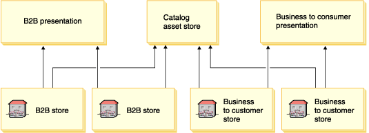

HCL Commerce proporciona tiendas con elementos de catálogo y tiendas con elementos de escaparate de ejemplo. El diagrama siguiente ilustra la relación entre tiendas y una tienda con elementos de catálogo.
