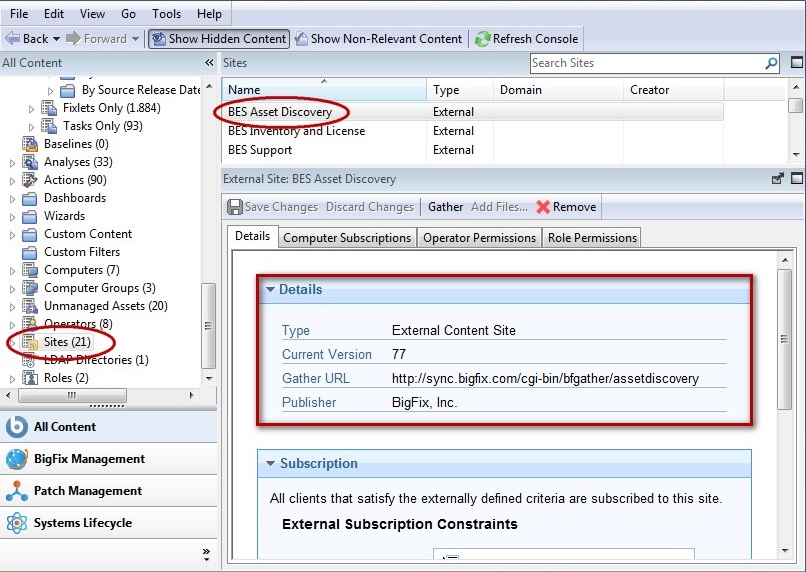

サブスクリプションの開始後に、そのプロパティーと署名権限を調べることができます。これは、特定の Fixlet メッセージまたはアクションの発信元を追跡する場合に便利です。その方法を以下に示します。
  • 左のドメイン・パネルから該当のサイトをクリックします。
「サイト・プロパティー」が作業域に表示され、サイトの発行者についての詳細情報とコンテンツの収集元の URL が表示されます。
このウィンドウには、ドメイン・パネルが表示されています。左側には、サイトが表示されています。作業域には、サイトのプロパティーが表示されています。 サイトの発行者と、コンテンツの収集元の URL も表示されています。

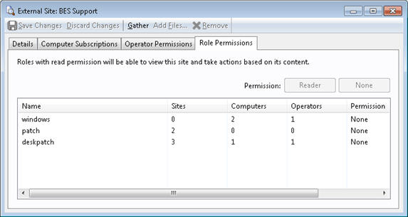

サイトのタイプによっては、サイトにその他のプロパティーを含めることができる場合があります。特定のコンピューター・セットにサイトを割り当てることができます。カスタム・サイトでは、サイトの所有、書き込み、および読み取りのためのオペレーター許可を割り当てることができます。外部サイト (不可欠のサポート・サイトを除く) では、コンピューターとオペレーターの両方に対する制約を設定できるので、マスター・オペレーターがサイトのドメインを微調整することができます。
また、任意のサイトに役割を割り当てることができるので、事前に作成したディレクトリー・アクセス役割を選択して、サイトへの読み取り特権をそれらの役割に付与することができます。これらの追加プロパティーにアクセスするには、「役割の権限」タブをクリックします。
このウィンドウには、「役割の権限」タブが表示されています。
リストから役割をクリックし、ボタンを使用して、読み取り権限を割り当てるか、または拒否します。
