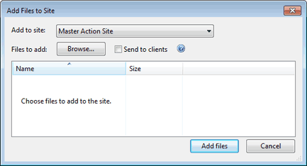

  1. 「ツール」>「サイトへのファイルの追加」を選択します。または、目的のサイトを表すドメイン・ツリー・ノードにナビゲートし、「ファイル」サブノードを右クリックしてコンテキスト・メニューから「ファイルの追加」を選択することもできます。「ファイルの追加」ダイアログ・ボックスが開きます。
    このウィンドウには、「サイトにファイルを追加」ダイアログが表示されています。
  2. このダイアログをドメイン・ツリーから表示した場合は、サイトが既に選択されています。そうでない場合は、「サイトへの追加 」プルダウンから目的のサイトを選択します。
  3. 「参照」ボタンをクリックし、ファイル選択用ダイアログで追加するすべてのファイルを選択します。複数のファイルを選択できます。また、「参照」ボタンを複数回クリックしてファイルを追加できます。
  4. このファイルを、選択したサイトをサブスクライブしているすべてのクライアントに適用する場合は、「クライアントに送信」ボックスにチェック・マークを付けます。
  5. 一連のファイルの選択が完了したら、「ファイルの追加」をクリックして終了します。
