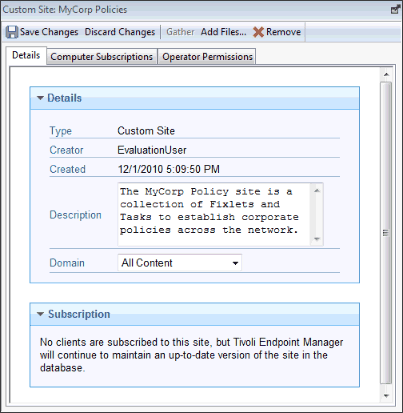

  3. サイトについて記述するために、ドメイン・パネルの「サイト」>「カスタム」の下でサイトを見つけてクリックします。
    このウィンドウには、「詳細」タブが表示されています。このタブの「説明」ボックスに、サイトの説明を入力する必要があります。
    「詳細」タブで、サイトの説明を入力します。「ドメイン」プルダウン・メニューから、サイトを格納するドメインを選択します。

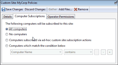

  4. 「コンピューターのサブスクリプション」タブで、このサイトをサブスクライブする BigFix クライアント・コンピューターのサブセットを指定します。
    このウィンドウには、「コンピューターのサブスクリプション」タブが表示されています。
    これにはいくつかの選択肢があります。
    • 「すべてのコンピューター」。このボタンをクリックすると、すべてのクライアントがこのサイトに自動的にサブスクライブされます。
    • 「なし」。コンピューターをサブスクライブさせる準備がまだ整っていない場合は、このボタンをクリックします。
    • 「アドホック・カスタム・サイトのサブスクリプション・アクションを介してサブスクライブするコンピューター」。これを選択するには、関連するコンピューターにサイトをサブスクライブさせるためのアクションを作成する必要があります。
    • 「以下の条件に一致するコンピューター」。これを選択すると、BigFix クライアントがサブスクライブするための一連の条件 (そのすべてが TRUE に評価されると条件が成立) を設定できます。プルダウン・メニューで、多数のプロパティーから組み込む対象としてテストするものを選択できます。

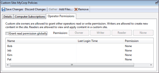

  5. 「オペレーター許可」タブでは、特定のオペレーターに特定のアクセス許可を付与することができます。
    このウィンドウには、「オペレーター許可」タブが表示されています。
    これにはいくつかのオプションがあります。
    • 「全体に対する読み取り権限を付与する」。すべてのオペレーターに読み取り許可を与える場合は、このボタンをクリックします。
    • あるいは、リストから特定のオペレーターをクリックし、特定の権限 (所有者、作成者、閲覧者、なしなど) を割り当てます。
