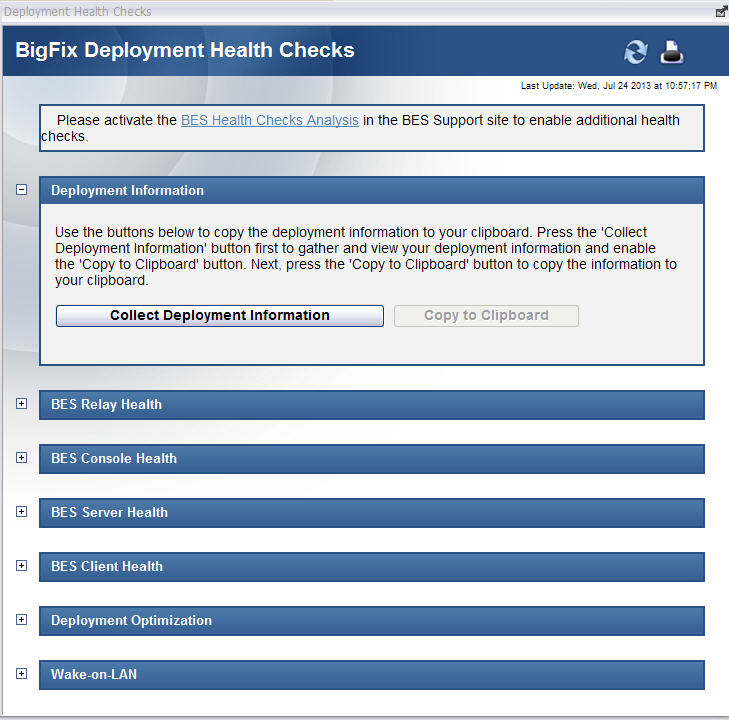

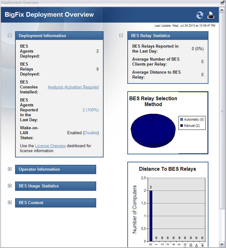

適用状態チェック・ダッシュボードおよび適用の概要ダッシュボード
適用状態チェック・ダッシュボードおよび適用の概要ダッシュボードを使用して、ご使用の BigFix 環境における適用状態を管理し、モニターします。
これらのダッシュボードは、リレーの適用状態、コンソールの適用状態、サーバーの適用状態、クライアントの適用状態、および適用の最適化について、重要な適用状態の指標をトラッキングします。それぞれのチェックについて、以下を確認できます。
  • 説明
  • 特定の適用の詳細
  • 高、中、低の重大度
  • 成功、警告、または失敗のステータス
  • 修復の手順
BigFix コンソール管理者は、このダッシュボードを定期的に確認して、チェックで記述されたすべての障害を修復する必要があります。
適用状態チェック・ダッシュボードにアクセスするには、以下の手順に従います。
  1. ドメイン・パネルで「すべてのコンテンツ」ドメインをクリックします。
  2. ドメイン・パネルのナビゲーション・ツリーの「ダッシュボード」アイコンから該当のダッシュボードを選択します。
  3. 「BES サポート」を選択します。
  4. 「適用状態チェック・ダッシュボード」をクリックします。ダッシュボードが開きます。
適用の概要ダッシュボードにアクセスするには、以下の手順に従います。
  4. 「適用の概要ダッシュボード」をクリックします。ダッシュボードが開きます。
