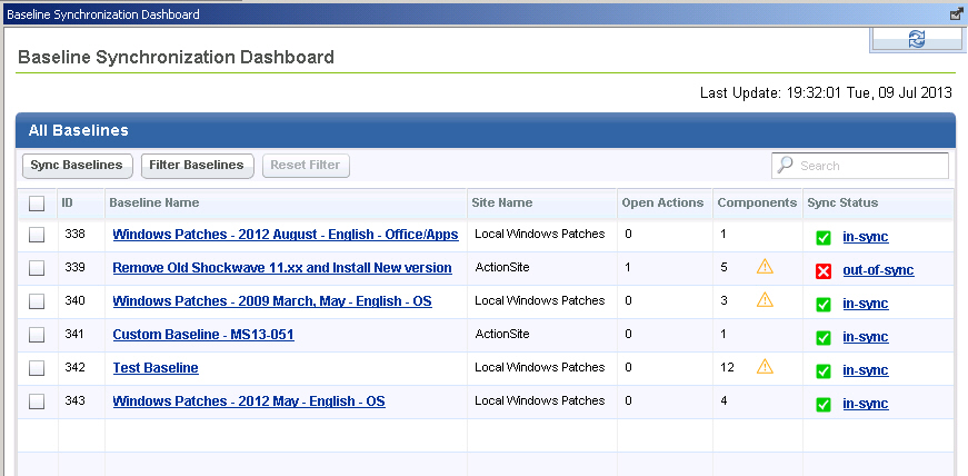

    このウィンドウには、各ベースラインの情報を示すダッシュボードが表示されています。
ダッシュボードに、各ベースラインごとに次のような情報が示されます。
  • ID
  • ベースライン名
  • サイト名
  • 開いているアクションの数
  • ベースライン・コンポーネントの数
  • 同期の状況

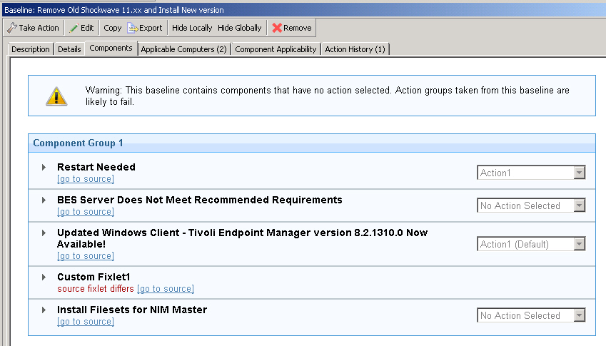

コンポーネント列の感嘆符アイコンは、そのベースラインが同期中であっても、そのメンバーの中に構成の誤りがある可能性があることを強調表示しています。そのような構成の誤りは、訂正しないと、問題の原因となる可能性があります。アイコンの上にカーソルを移動すると、構成の誤りの詳細が表示されます。例えば、構成の誤りの原因として、以下が考えられます。
  • 特定のコンポーネントの関連度が非同期になっている。
  • 特定のコンポーネントに、ソース Fixlet がない。
  • 特定のコンポーネント・アクションに、ソース・アクションがまったくない。
  • ベースライン内にコンポーネントが存在しない。
  • このベースラインには、アクションが選択されていないコンポーネントが含まれています。
このダッシュボードから、以下を行うことができます。
特定のベースラインの検索
ID、名前、またはサイト名を「検索」フィールドに指定することで、特定のベースラインを検索できます。
ダッシュボードでの非同期のベースラインの制限のためのベースラインのフィルター処理
「ベースラインのフィルター」をクリックすることで、ダッシュボードに表示するベースラインをフィルターできます。次のいずれかの条件を選択することができます。
  • 関連度が非同期である。
  • アクションが非同期である。
  • ソース Fixlet ID または名前。
ベースラインは、選択した条件のいずれかまたはすべてに一致する可能性があります。条件を選択したら、「適用」をクリックします。
非同期のベースラインのフィルターのリセット
「フィルターのリセット」をクリックすると、フィルターを一切適用せずに、すべてのベースラインを表示できます。
ベースライン・コンポーネントの同期状況の表示
ソース Fixlet に関して非同期のパーツを持つ Fixlet はどれかを確かめるには、各非同期のベースラインの横の「同期状況」をクリックします。
「ベースライン・コンポーネント・リスト」ダイアログには、各コンポーネントの詳細な同期状況が表示されます。
このウィンドウには、各コンポーネントの同期状況を示す「ベースライン・コンポーネント・リスト」ダイアログが表示されています。
ベースラインの同期
ベースライン・コンポーネントの関連度またはアクションがソース Fixlet のものと異なる場合、ベースラインは非同期になります。ベースラインを同期することは、ソース Fixlet の関連度に合致するようにベースライン・コンポーネントを更新することを意味します。
ベースライン同期ダッシュボードで、非同期のベースラインを選択し、「ベースラインの同期」をクリックします。
