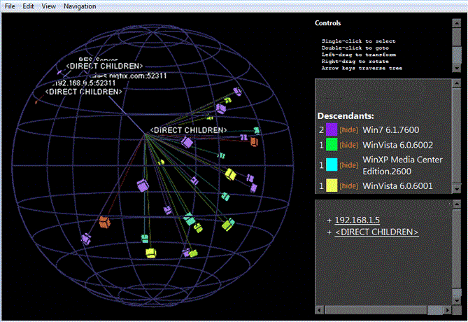

視覚表示ツールでは、Fixlet の関連性、アクションの状態、および取得プロパティーを示すグラフィカルなネットワーク・マップをリアルタイムで表示できます。
このウィンドウには、データをマップするための対話式の 3D の球体が表示されています。このウィンドウには、Fixlet の関連度、 アクションの状態、取得プロパティーも表示されます。

  4. 3D の球体にマップされたネットワークのグラフが表示されます。右上の隅にリストされた「コントロール」を使用すると、データのビューを変更することができます。
  5. コンピューターのノードをダブルクリックして、最前部に持ってきます。視点を微調整するには、グラフ内で要素をドラッグします。
  6. 「ビュー」>「スピン・モード」を選択することで、モデルを絶えず回転させることができます。
  7. 選択した各コンピューターから、その兄弟、親、または子の階層に移動するには、「ナビゲーション」メニューを使用します。
