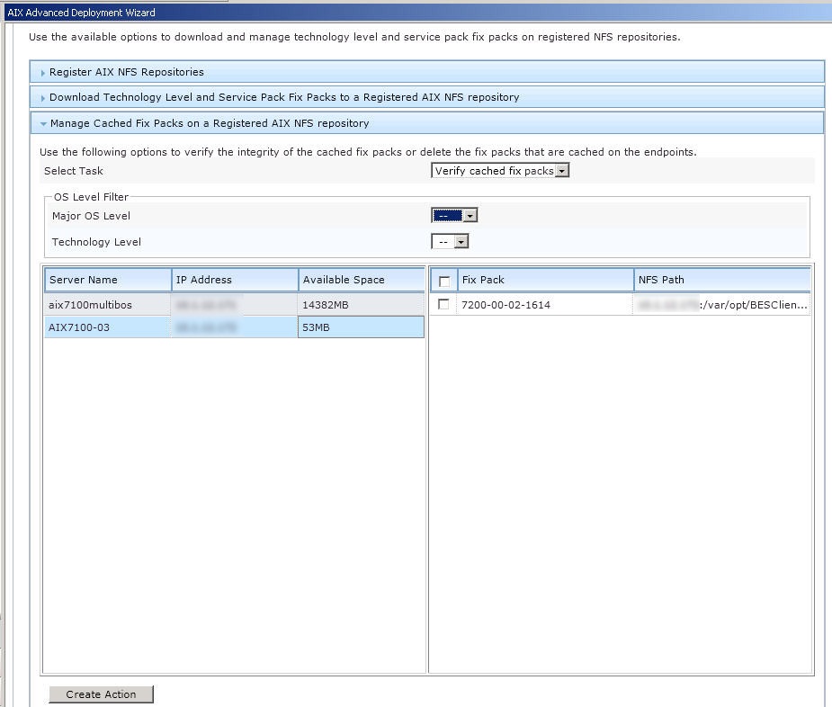

  4. 「キャッシュ済みフィックスパックの検証 (Verify cached fix packs)」を選択します。
    登録済みの NFS リポジトリー、各リポジトリーに保管されているフィックスパック、および NFS フォルダーの実際のロケーションに関する情報を表示できます。
    注: NFS パスをコピーして、NFS マウントのフィックスパックを適用する際にダイアログに貼り付けることができます。
    1. 登録済みの AIX NFS リポジトリーでのキャッシュ済みフィックスパックの検証
  5. 管理する NFS リポジトリーを選択します。
    アクションごとに選択できる NFS リポジトリーは 1 つだけです。
  6. 確認するフィックスパックを選択します。
    オペレーティング・システム・レベル・フィルターを使用して、フィックスパック・リスト・ビューをカスタマイズすることができます。
  7. 「アクションの作成」をクリックし、ターゲット・エンドポイントを選択します。
  8. ターゲット・エンドポイントを選択し、「OK」をクリックします。
    1 回限りのアクション Fixlet が作成されます。
  9. アクションを適用してください。
