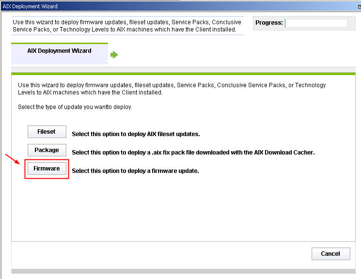

  1. BigFix コンソール (BigFix console)から、「パッチ管理」 > 「OS ベンダー」 > 「IBM AIX」 > 「AIX 適用ウィザード」をクリックします。
  2. 「ファームウェア (Firmware)」をクリックします。
    1. 「AIX 適用ウィザード」の「ファームウェア (Firmware)」オプション
