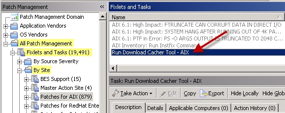

このツールに BigFix コンソール (BigFix console)からアクセスするには、以下のステップを実行します。
  1. 「すべてのパッチの管理」 > 「Fixlet とタスク」 > 「サイト別」 > 「AIX 向けパッチ」 > 「Download Cacher ツールの実行 - AIX」をクリックします。
    注: Windows BigFix サーバーおよびリレーは、タスクを関連付けるために、「AIX 向けパッチ」サイトにサブスクライブしておく必要があります。

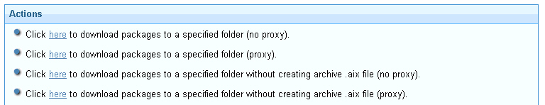

  2. 「アクション」ボックス内の該当するリンクを選択して、ダウンロードを開始します。
1. 「Download Cacher ツールの実行 - AIX」タスク
フィックスパックの更新用の NFS ソースとして使用できるファイル・セットのディレクトリーを 作成するには、次のアクションのいずれかを使用します。
  • 「.aix アーカイブ・ファイルを作成せずに指定したフォルダーにパッケージを ダウンロードする (プロキシーなし) (download packages to a specified folder without creating archive .aix file (no proxy))」
  • 「aix アーカイブ・ファイルを作成せずに指定したフォルダーにパッケージを ダウンロードする (プロキシー) (download packages to a specified folder without creating archive .aix file (proxy))」
2. AIX Download Cacher タスクの「アクション」ボックス
