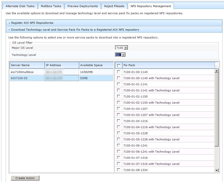

  1. BigFix コンソール (BigFix console) から、「パッチ管理」 > 「OS ベンダー」 > 「IBM AIX」 > 「AIX 拡張適用ウィザード」をクリックします。
  2. 「NFS リポジトリー管理 (NFS Repository Management)」をクリックします。
  3. 「テクノロジー・レベルとサービス・パックのフィックスパックを NFS リポジトリーにダウンロード」をクリックします。
    登録済みの NFS リポジトリーおよびダウンロード可能なフィックスパックに関する情報を表示できます。インストール済みのフィックスパックはリストに表示されません。
    1. 登録済みの AIX NFS リポジトリーへのフィックスパックのダウンロード
  4. フィックスパックの保管先とする NFS リポジトリーを選択します。
    アクションごとに選択できる NFS リポジトリーは 1 つだけです。
  5. ダウンロードするフィックスパックを選択します。
    オペレーティング・システム・レベル・フィルターを使用して、フィックスパック・リスト・ビューをカスタマイズすることができます。
  6. 「アクションの作成」をクリックし、ターゲット・エンドポイントを選択します。
  7. ターゲット・エンドポイントを選択し、「OK」をクリックします。
    1 回限りのアクション Fixlet が作成されます。
  8. アクションを適用してください。
    注: ターゲット・エンドポイントを選択するよう求めるプロンプトが表示されたら、ステップ 4 で選択したエンドポイントと同じエンドポイントを選択してください。
