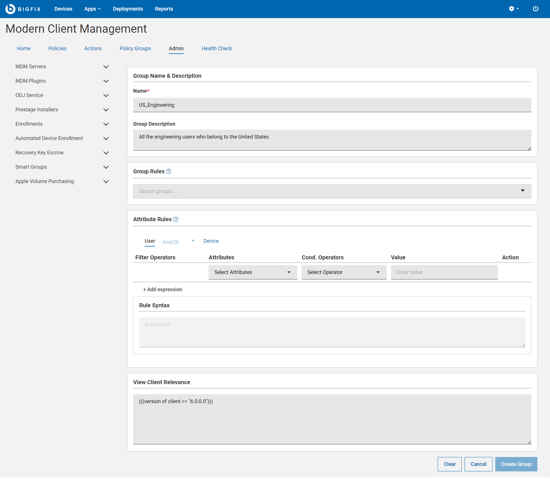

スマート・グループを作成するには、以下の手順を実行します。

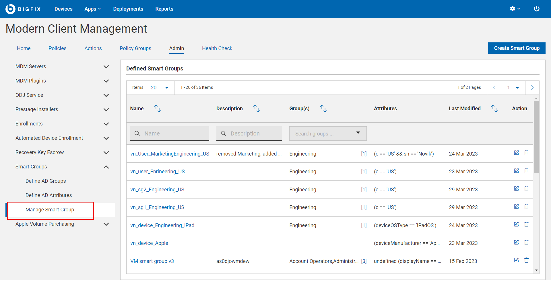

  1. MCM の「管理者」ページで「スマート・グループ」を展開し、「スマート・グループの管理」をクリックします。
  2. 右上隅にある「スマート・グループの作成」をクリックします。
  3. 次のページの「グループ名と説明」に次の項目を定義します。
    • 名前: これは必須フィールドです。スマート・グループの名前を入力します。
    • グループの説明: スマート・グループの分かりやすい説明を入力します。
    • グループ・ルール: ドロップダウンには、グループの定義 ページで定義した最大 64 個のグループがリストされます。1 つ以上のグループを選択して、グループ・ルールを定義します。
      • リストからグループを 1 つ以上選択します。
      • ルールにグループを追加するには、 をクリックします。
      • ルールからグループを削除するには、選択したグループの横にある「X」をクリックします。
    • 属性ルール: 属性、条件演算子、値の組み合わせを使用して、1 つ以上のルールを定義できます。
      ルールを追加し、関連式を作成するには:
      • 「属性ルール」セクションで、次の操作を実行します。
        • ユーザー属性ルールを定義するには、「ユーザー」タブを選択します。
        • 「論理積」/「論理和」を選択して、ユーザー属性ルールとデバイス属性ルールの両方を含めるか、いずれかを含めます。
          Note: 論理積と論理和は、1 つ以上のユーザー属性ルールまたはデバイス属性ルールを定義した後に有効になります。
        • デバイス属性ルールを定義するには、「デバイス」タブを選択します。
        • 属性、条件演算子、値を選択します。
        • 別のルールを追加するには、「+ 式の追加」をクリックします。
        例えば、"部門" = "エンジニアリング" により、部門がエンジニアリングのユーザーすべてが取得されます。
    「クライアント関連度の表示」セクションには、ルール定義に応じて関連度ステートメントが動的に表示されます。
  4. 「グループの作成」をクリックしてスマート・グループを作成します。
該当するグループと属性を定義し、該当するデバイスをフィルタリングするスマート・グループが作成されました。
