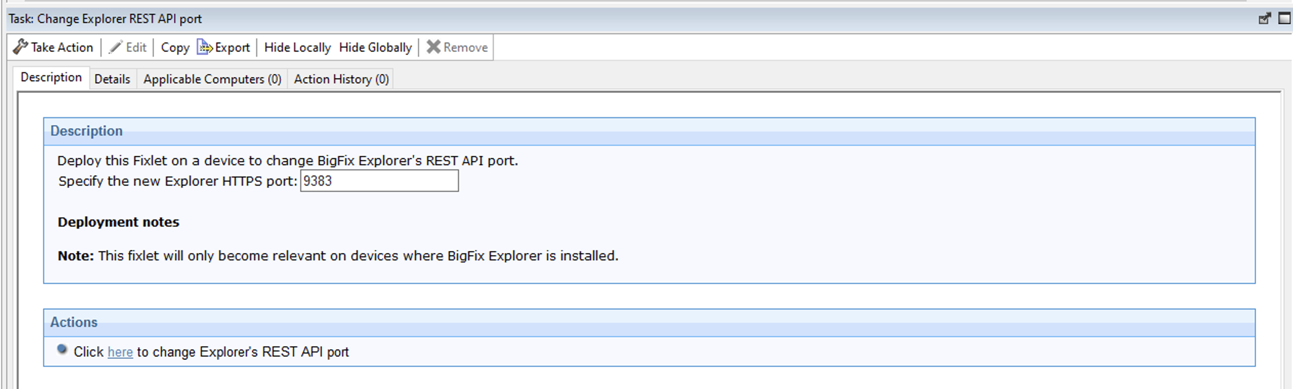

代替手段として、BigFix Explorer のポートを変更するには、「Explorer REST API ポートの変更」Fixlet を実行することもできます。
Fixlet の「説明」ペインで、BigFix Explorer で使用する新しいポート値を定義できます。指定可能な値の範囲は 1 から 65534 までです。
Fixlet に存在する actionscript は、実行時に BigFix エージェントを介して、定義されたポートがマシンで未使用であることをチェックします。ポートがすでに使用されている場合、Fixlet は失敗します。
この Fixlet を実行すると、次のアクティビティーが実行されます。
  • _BESExplorer_HTTPServer_PortNumber 設定を変更します。
  • ファイアウォール・ルール (Linux と Windows の両方) を変更し、ポート番号を新しいポート番号に置き換えます。
  • BigFix Explorer サービスを再始動します。

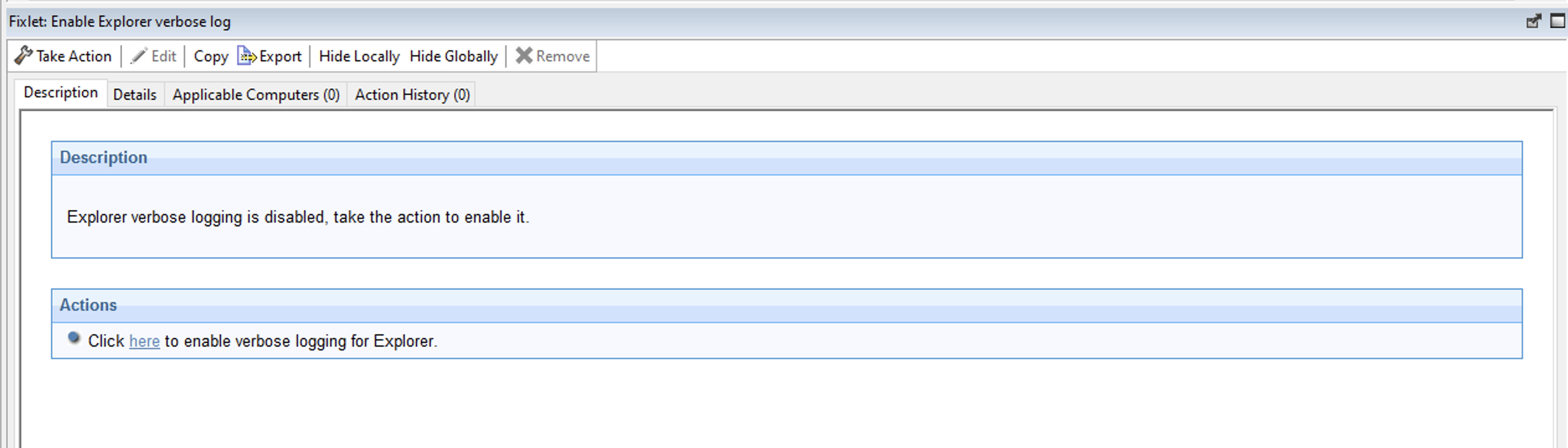

BigFix Explorer で詳細ロギングを有効にするには、「Explorer 詳細ログの有効化」Fixlet を使用します。
「Explorer 詳細ログの有効化」Fixlet は、_BESExplorer_Logging_EnabledLogs 設定をすべてのログを有効にするように設定します。

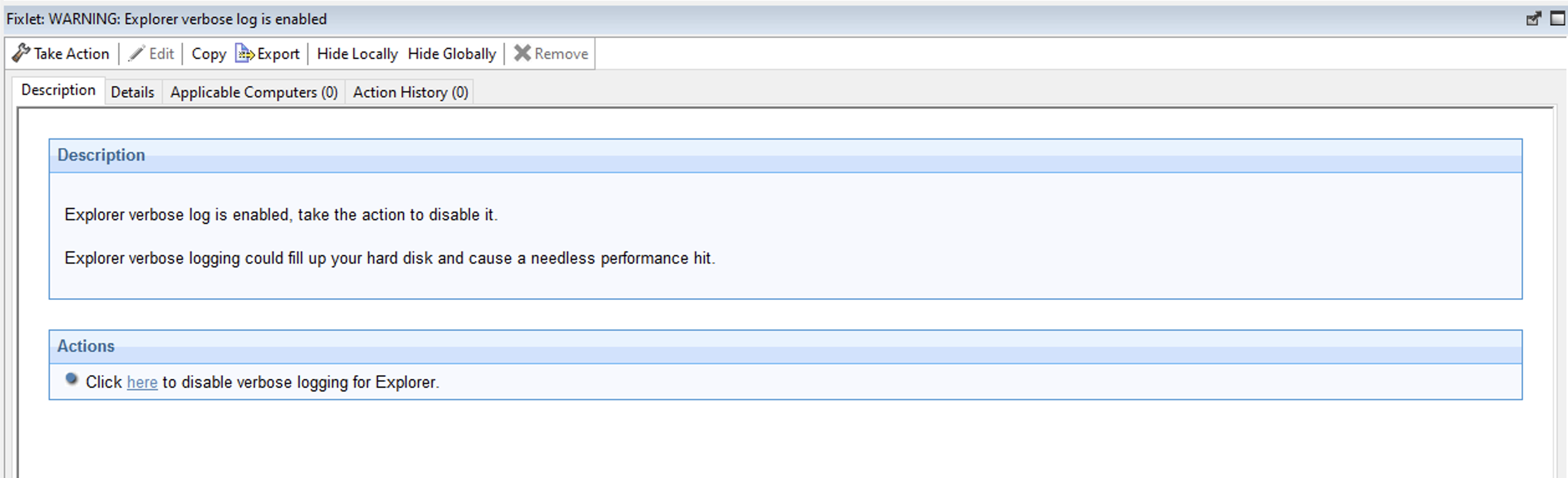

警告: 「Explorer 詳細ログが有効」 Fixlet を使用して、BigFix Explorer の詳細ロギングを無効にします。
警告: 「Explorer 詳細ログが有効」Fixlet は、_BESExplorer_Logging_EnabledLogs 設定を「critical」に設定します。
