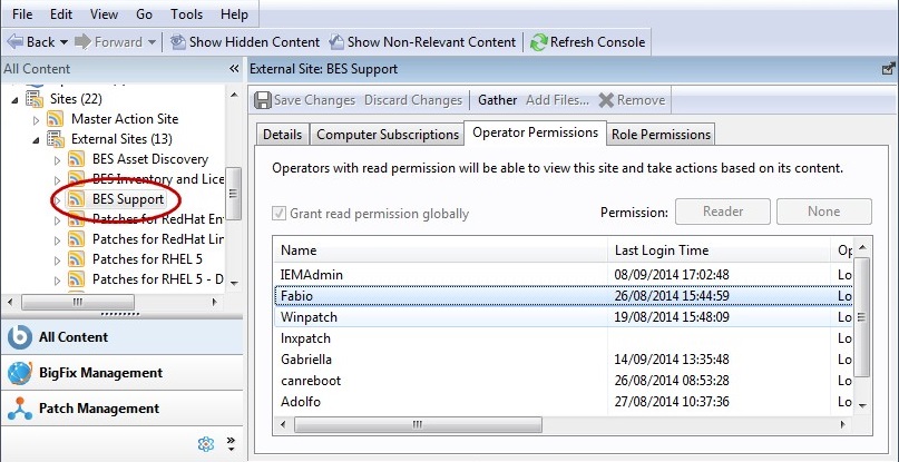

サイトに制限を設定してアクセスを制限することができます。
カスタム・サイトに対するオペレーターの権限の場合と同様、ほとんどの外部サイトのオペレーターとコンピューターの両方を制限できます。
すべてのオペレーターがすべてのサイトについて知っている必要はありません。一部のサイトは、任命されたアンチウィルス専門家や財務 IT 管理者などのオペレーターが 1 人で管理するのが最も簡単である可能性があります。マスター・オペレーター特権がある場合は、任意の指定サイトを表示できるマスター以外のオペレーターの数を制限することができます。その方法を以下に示します。
  1. ドメイン・パネルから目的のサイトを選択します。
    このウィンドウの作業域には、「オペレーター許可」ダイアログが表示されています。
  2. サイトのプロパティーが作業域に表示されます。「オペレーター許可」をクリックします。
  3. 「全体に対する読み取り権限を付与する」のボックスをクリックできます。それ以外の場合は、このボックスをクリアして個別ユーザー・ベースで権限を設定します。
  4. 選択に問題がない場合は、「OK」をクリックします。
