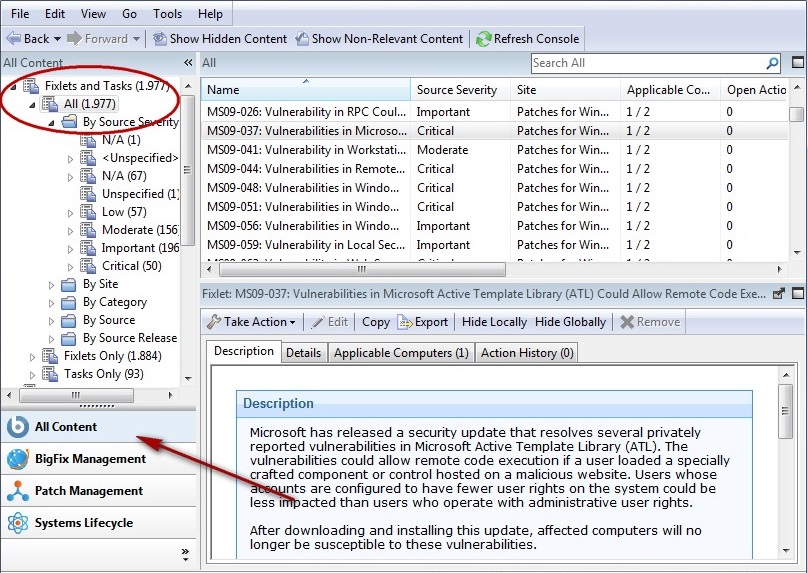

  2. 左のドメイン・パネルで、「すべてのコンテンツ」のラベルが付いたボタンをクリックします。これで、サブスクライブしたすべてのサイトが表示されます。次に、ドメイン・パネルの上部にある「Fixlet とタスク」 という項目をクリックします。これで、右のリスト・パネルに、ネットワークに現在適用可能な Fixlet とタスクのリストが表示されます。
    このウィンドウのドメイン・パネルの上部に、「Fixlet とタスク」項目が表示されます。これで、右のリスト・パネルに、ネットワークに現在適用可能な Fixlet とタスクのリストが表示されます。

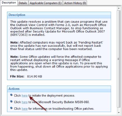

  3. リスト・パネルで、関心のある Fixlet をクリックします。リストの下の作業域に、対応する文書が開きます。これは、Fixlet のテキストで、適用に際して決定するために必要な情報と実行すべき特定のアクションを示しています。
  4. メッセージの下部に、影響を受けるコンピューターを修正するためのアクションを開始するリンクが 1 つ以上表示されています。最も適切と思われるアクションをクリックしてください。「アクションの実行」ダイアログが開きます。

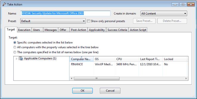

  5. 「対象」タブを使用して、アクションの対象にする、影響を受けるコンピューターのサブセットを選択します。以下のように、アクションの適用には複数の手法があります。
    以下の一覧で選択したコンピューター
    最初の対象ボタンでは、目的のコンピューターを右下のパネルから選択することができます。このパネルには、この Fixlet が現在関連しているすべてのコンピューターがリストされています。右クリック・メニューを使用すると、リスト内のすべてのコンピューターを選択できます。この手法では、Fixlet アクションは、指定されたリストに制限されます。
    以下のツリーで選択したプロパティー値を持つすべてのコンピューター
    2 番目のボタンを選択すると、指定されたプロパティーのセットを持つコンピューターに対してアクションを実行できます。アクション期間の有効期限が切れるまでは、指定されたプロパティーをコンピューターが満たしている場合は常にそのコンピューターが対象になります。すべてのアクションと同様に、影響を受けるコンピューターのみがアクションを実際に受け取ります。
    以下の名前一覧で指定したコンピューター
    3 番目のボタンを選択して、コンピューターのリストを指定します。
  6. 残りのタブを使用して、実行スケジュール、クライアント・メッセージ、特殊スクリプトなどのアクションを作成し、「OK」ボタンをクリックします。詳しくは、「アクションの実行」ダイアログの説明を参照してください。
  7. パスワードを入力すると、Fixlet アクションがネットワーク全体に適用され、設定したフィルターに従って、そのアクションを必要とする各コンピューターに個別に適用されます。
